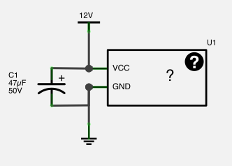

Hallo Leute,
ich möchte gern ein Bauteil, das mit Gleichspannung versorgt wird,
entkoppeln. Der Hersteller gibt 47µF als sinnvolle Kapazität an. Die
habe ich in Form eines Elkos gefunden - wie herum muss ich den denn
jetzt anschließen?
Ich habe ein Bild angehängt, wie ich es jetzt spontan machen würde, ist
das so richtig oder geht der mir kaputt?
Vielen Dank!
Thomas
Gast #2747808
Achte nur drauf, wierum du ihn in der Realität einbaust. Die typischen
Elektrolytkondensatoren in Form eines Bechers (radial oder axial) sind
am negativen Pol, Tantal-Kondensatoren dagegen am positiven Pol
markiert.
