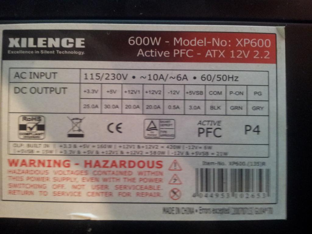

Ich möchte für ein Ladegerät ein ATX Netzteil als Spannungsquelle
nutzen:
Konnte eines günstig bei Ebay ergattert und nun stellt mich das Etikett
vor ein kleines Rätsel.
Es sind dort 12V1 und 12V2 jeweils mit 20A ausgewiesen. ( Siehe Anhang )
Bedeutet also ,dass im Netzteil 2 12V Schienen vorhanden sind.
Das Ladegerät ist mit einer Gesamtleistung von 400W angegeben , welche
ich Zuhause niemals erreichen werde. Dennoch würde mich interessieren ob
ich dort die 12V1 und 12V2 schienen einfach parallel an einen Ausgang
legen kann oder ob sich das mit Problemen oder gar deutlichen
Rauchzeichen rächen wird.

> Dennoch würde mich interessieren ob ich dort die 12V1 und 12V2
> schienen einfach parallel an einen Ausgang legen kann oder ob
> sich das mit Problemen oder gar deutlichen Rauchzeichen rächen
> wird.
Da müsste man das Schaltbild kennen.
#2749962
Zu 95% Warscheinlichkeit sind das 2 Kabel die auf der selben
Kupferfläche angelötet sind.
Nur bei High-End und Server-Netzteilen hab ich da schonmal eine Trennung
gesehen.
Ich würde es einfach mal aufschrauben und nachschauen. das dauert keine
10min und du hast gewissheit.
