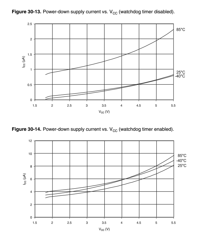

Im Datenblatt zum Atmega88 [1] heißt es auf Seite 304:
TA= -40°C to 85°C
Power-down mode WDT disabled, VCC = 3V, Icc = 1 µA (typ) Icc = 2 µA
(max)
Das Diagramm von Seite 323 habe ich angehängt. Dort ist bei den selben
Bedienungen 1,1 µA eingezeichnet.
Bei Zimmertemperatur lassen sich 0,5µ erreichen, allerdings sind die
Leckströme durch externe Beschaltung natürlich nicht zu vernachlässigen.
[1]http://www.atmel.com/Images/doc2545.pdf

@  Alexander Schmidt (esko) Benutzerseite  Flattr this
>> was hälst Du von einem exteren C-Mos Flipflop
>> "http://www.ti.com/product/sn74lvc1g74";, single Gate, Icc 10uA?
>Ein AVR braucht im Power Down Mode weniger als 0,5 µA.
Das Single Gate auch, eher weniger. Die 10µA sind der GARANTIERTE Wert.
Der ist so hoch, weil man keinen Aufwand treiben will, bis auf 1µA und
weniger runterzuprüfen, das kostet Zeit und damit Geld. Real sind die
ICs hier um Größenordnungen besser.
Gast #2750397
Moin, Moin,
@Falk
Das habe ich auch so gesehen weswegen die Frage (typ/max) kam. Meine
Erfahrung "um Größenordnungen besser" deckt sich auch. Ist aber leider
nicht verwendbar wenn über den gesamten Temperaturbereich betrachtet
werden muss.
