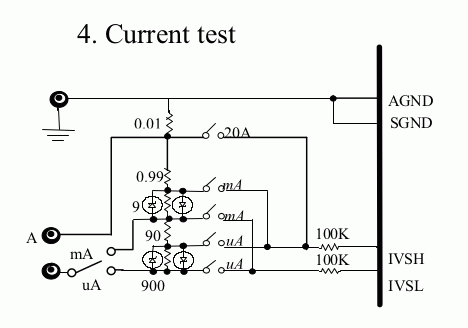

Uh, das hört sich ja nicht so dolle an.
hatte mich jetzt eigentlich für ein Uni-T 71C für 114€ bei reichelt
entschieden.
aber wenn ich das schon wieder lese, bin ich etwas confused...

Und du willst tatsächlich fast 100 Euro ausgeben für ein DMM mit 3
Buchsen, also einem Gerät mit kastriertem Milliamperbereich?? Zudem mit
einem Werteumfang eines 7107 Schaltkreises (der nicht schlecht ist),
nämlich 2000 Digits, aber für ein DMM dieser Preisklasse nun wahrlich
kein Gütesiegel. Und das alles bloß für ein Mehr die Sicherheit? Obwohl
mit dem Gerät wahrscheinlich gar nicht professionell an Verteileranlagen
gemessen wird oder?! Das bisschen gelegentliches messen der 230 V~ an
einer Haussteckdose sollte doch niemanden mit E-Technik Ausbildung den
kalten Schweiss auf die Stirn treiben! Sonst hat man definitiv die
Profession verfehlt.
Wenn schon dann musst du bei Benning das Doppelte ausgeben. So für 200
Euro gibt es das was andere DMM schon mit 25 Euro können + MEHR
SICHERHEIT (wenn einem das wirklich so wichtig ist). Also beispielsweise
ein Benning MM 7-1. Das ist wenigstens genau(er).
Das hier nachfolgend hat zwar auch nur 2000 Digits, dafür aber
wenigstens ordentliche Messbereiche (mA) und sogar Induktivitäten lassen
sich messen und das beste, es kostet gerade mal zwei Kinokarten, mehr
nicht.
http://www.elv.de/digital-multimeter-rlc-meter-vc88c.html
Vom Preis-Leistungsverhältnis unschlagbar und als Zweitgerät auch super.

Ri bei Strommessungen:
µA : ~51 Ohm
mA : ~1,5 Ohm
A  : <0,1 Ohm

Das dürfte (leider) etwas zu niedrig sein. Die verwendeten Cyrustek IC
haben bei Strommessungen immer 2 Widerstände im Pfad. Neben dem größeren
sind 2 Dioden die ihn überbrücken wenn der Spannungsabfall zu groß wird.
Je nach Strom schaltet das DMM-IC dann zwischen den beiden Widerständen
hin und her. Man hat aber immer Widerstand+Widerstand oder
Widerstand+Diode im Strompfad. Du hast irgendwie den kleineren der
beiden Widerstände gemessen.
Im Anhang mal ein Ausschnitt aus dem Datenblatt für den ES51922 (22.000
Counts).
Was auch etwas nervt ist das es nach dem 200/400/600mA-Bereich immer
gleich mit 10A weitergeht.
