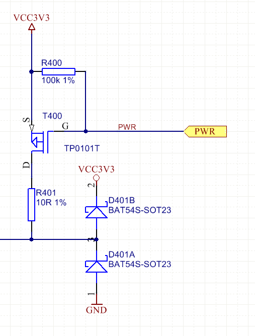

habe Schwierigkeiten die Schaltung hier zu verstehen.
Soweit ich das verstanden habe ist es so:
VCC3V3 liegt an Source dran. Wenn an Gate 0V sind, leitet der Mosfet und
die Spannung von VCC3V3 fließt von Source nach Drain. Falls mein
Gedankengang stimmt verstehe ich nicht, wieso die VCC3V3 an dem D401B
von oben anliegen!?
Oder habe ich einen kompletten Denkfehler?
Lasse mich gerne aufklären :)

Warum Kurzschluss?
Wenn der FET leitet, liegen ~3.3V zwischen den Dioden an. Die untere
Diode ist in Sperrichtung, an der oberen Diode liegen 0V an also auch
kein Stromfluss.
Nur wenn eine Spannung von Außen angelegt wird, die höher als
3.3V+Flussspannung oder geringer als 0V-Flussspannung ist, leitet eine
der beiden Dioden.

>Stimmt denn mein Gedankengang was den Mosfet angeht?
Ja. Ein ein einfacher P-Kanal MOSFET in Sourceschaltung.
>Wenn ja, hätte ich unten ja einen Kurzschluss!????!?????
Wo? Die Dioden liegen in SPERRrichtung. Das ist eine Klemmschaltung, wie
sie in fast allen ICs drin ist. Sie begrenzt die Spannung in der Mitte
der Dioden auf ca. VCC+0,5V bzw. GND-0,5V. Macht man gegen ESD und böse
EMV-Transienten.
