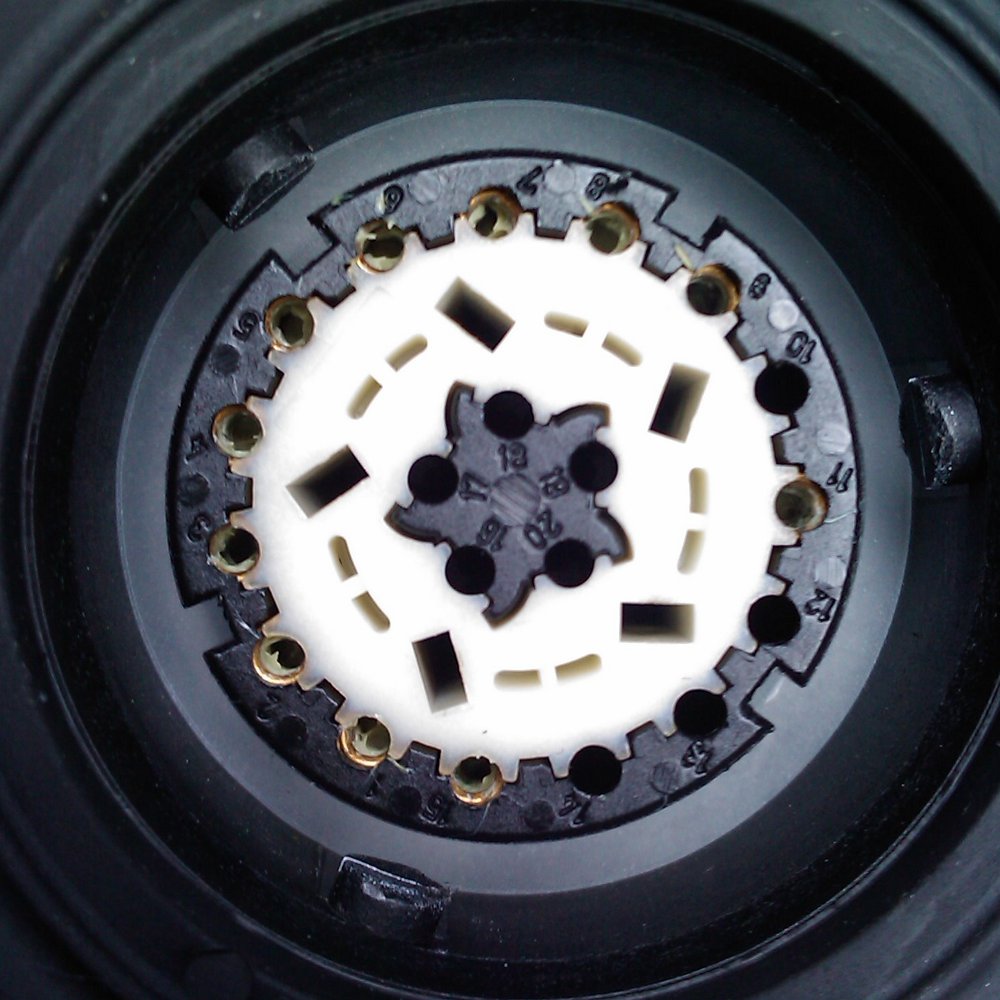

wie bereits der Titel sagt, bräuchte ich Hilfe bei der Idenfizierung
eines Steckers. Ich brauche neue Kontakteinsätze (beidseitig) für diese
Verbindung.
Ein Foto der Kupplung ist im Anhang. Auf dem Handybild nicht zu erkennen
steht folgende Bezeichnung drauf:
"AMP 929574"
Sind runde Crimpkontakte (Messing) mit Leitung zwischen 0,35 und 2,5mm².
Die Pins schauen etwa 1,5cm aus dem Gehäuse heraus.
Websuche war bisher nicht erfolgreich und ich möchte auch nicht erst
verschiedene Einsätze ausprobieren, so billig und leicht zu beschaffen
sind die ja auch nicht alle.
Hat jemand eine Idee?

Gast #2750809
Müsste ein Türstecker aus einem Auto sein (Ford Focus, Fiesta oder
sowas), inzwischen aber zweckentfremdet. Ich schätze der Stecker ist
eine Sonderserie, hoffe das gilt nicht für die Kontakte.
Durchmesser ca. 4cm, Bajonettverschluss, außenrum ist ein Stück
Gummischlauch, also wasserdicht.
Habe veschiedene Mate N Lok ausprobiet, waren aber zu kurz.

OK, ich habe gestern nochmal einzelne Kontakte heruasgenommen (ganz
schöne Fummelei ohne das passende Werkzeug) und mit verschiedenen TE
(AMP) Datenblättern verglichen und bin fündig geworden:
Stammen aus dem 1.5mm System von Rundsteckern. Beutielnummern 929989-*
(Buchse) bzw. 1703013-* (Pin).
Nicht allzu leicht in kleiner Stückzahl zu beschaffen, aber Farnell
hatte beide in verzinnter Version (-1) da, sogar bezahlbar. Muss ja
nicht immer Gold sein.
Habe direkt mal je 20 kommen lassen (Lieferung in 20h aus UK, so wünscht
man sich das) und siehe da, sie passen!
Stecker scheint also was spezielles zu sein (wie schon vermutet),
Einsätze zum Glück nicht.
