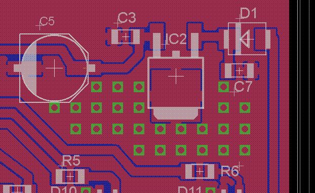

Hallo Leute,
Möchte gerne die Wärme eines LDOs auf der anderen Seite der Platine
genauso ableiten, weil die durchgängige Platinenfläche etwas klein ist.
Es sollen 0,28W verheizt werden.
Geht das mit den Vias so, oder soll ich das lieber lassen?

Ueblicherweise mach mal die Vias im Pad des zu kuehlenden Halbleiters
selbst. Und zwar 5 mal dichter wie hier, sodass sich die Via-ringe
ueberlappen.
Gast #2750937
So wie du es gemacht hast, ist es aber auch absolut in Ordnung. Fläche
hast du ja ausreichend zur Verfügung.
> selbst.
Wenn du Reflow lötest, kann mit dieser Methode schnell zu wenig Lötzinn
auf dem Pad bleiben, da es durch die Vias abfließt. Oft ist es
praktikabler, möglichst nah am Pad mit vielen Vias zu arbeiten

@  Lothar Miller (lkmiller) (Moderator) Benutzerseite
>> Ich würde die Thermostege am LDO entfernen
Ich auch, aber
>So ein schweres Bauteil braucht ja auch keine Thermals, das kennt keinen
>Tumbstone-Effekt...
So dumm ist der Stone auch wieder nicht, aber den TOMBSTONE-Effekt (man
beachte das Denglisch) gibts auch bei solchen schweren Sachen. Hab ich
schon gesehen 8-0. Nein, das Ding stand nicht senkrecht, aber die
Beinchen hingen leicht in der Luft.
So egal ist das nicht. Die Vias in den hinteren Reihen bekommen kaum
noch Wärme ab, die sie rüberleiten können. Eine anständige Reihe nahe an
der Wärmequelle ist am wirkungsvollsten.
