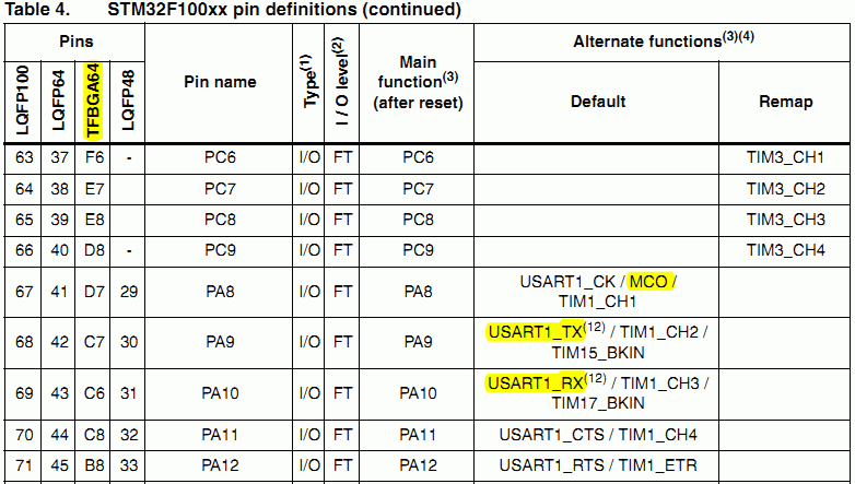

ich bin gerade an der Pinbelegung eines STM32F100RB. Ich benötige sowohl
den Taktausgang MCO auf PA8 als auch USART1_TX und _RX auf PA9 und PA10.
Mein Problem ist nun, das auf PA8 auch USART_CK1 als "Alternative
Function" liegt und es somit ein Konflikt geben könnte, da der MCO auch
als "Alternative Function" auf dem gleichen Pin PA8 liegt und beide
Peripherals gleichzeitig aktiv sind. Der Taktausgang des USART1 läßt
sich jedoch per Registerbit deaktivieren.
Nun meine Frage: Kann ich PA8 als MCO nutzen, wenn der Taktausgang CK
des USART1 in dem Register USART1_CR2 per CKEN = 0 deaktiviert ist, also
ist USART1_CK dann intern hochohmig? Hat jemand damit Erfahrun? Im
Datenblatt konnte ich keine genaue Angabe finden, testen kann ich es
auch nicht, da ich noch keine HW habe.
Ja, kannst du.
