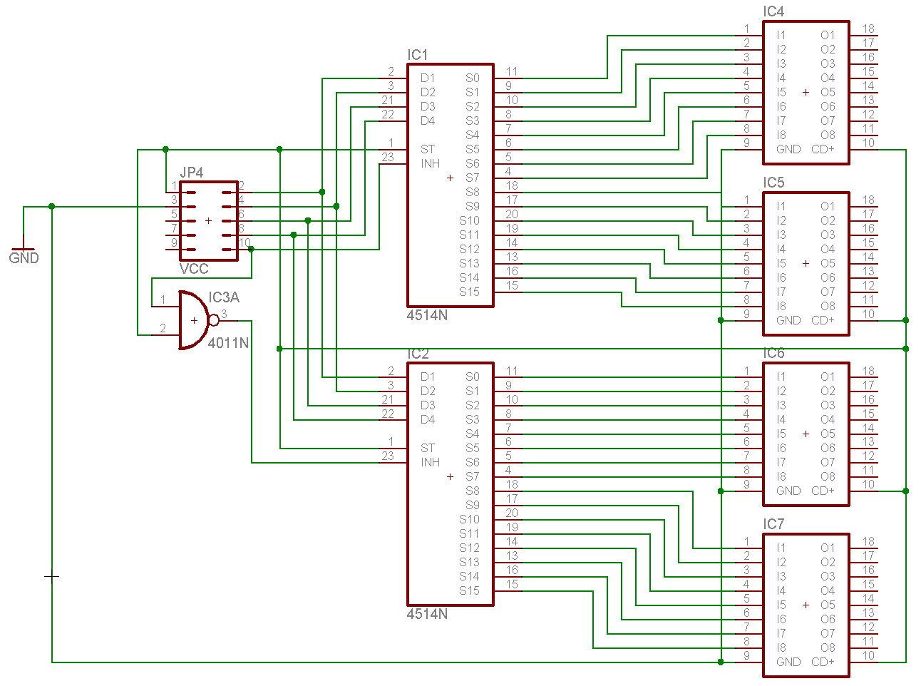

Hallo leute!
ich habe eine frage: Ich muss min. 16 Relais schalten können, dazu habe
ich mir Überlegt, dass ich die Schaltungen wie folgt aufbaue:
|µC (4-6 PORTs zur Verfügung)|->| multiplexer (74HC4515N)| -> |Treiber |->
|Relais|.. Siehe auch Bild im Anhang
Zu meinem Problem: Ein multiplexer kann jeweils nur einen Schalter
schalten, ich bräuchte aber einen IC der verschiedene ausgänge
Schaltet...beispielsweise wenn es 16 ausgänge hat, dass ich ausgang 0 1
und 2 schalte und die anderen alle aus sind oder alle ausgänge auf
einmal schalte etc...Habt Ihr eine ahnung welchen IC ich nehmen könnte
bzw. eine andere Methode anwenden kann??
