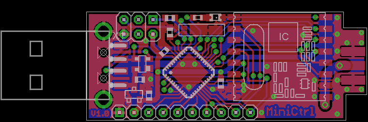

ich bin gerade fertig geworden, das Layout für einen kleinen Xmega USB
Funkstick mit RFM22B zu routen. Die Dateien sind alle im Anhang (eagle
V6.1)
Jetzt meine Frage:
Ist die Leitung zur SMA Buchse so in Ordnung? Leider ist auf der Platine
nur sehr wenig Platz, deswegen ist alles etwas gequetscht. Die Zuleitung
hat wahrscheinlich keine Impedanz von 50 Ohm, denn mit dem Microstrip
Calculator (http://www1.sphere.ne.jp/i-lab/ilab/tool/ms_line_e.htm)
hätte die Leiterbahn etwa 2,3mm breit sein müssen. (FR4 hat etwa er=5
und dicke 1,6mm). Muss ich jetzt mit mit merkbaren
Empfindlichkeits-Einbußen rechnen? Kann ich das auf dem Platz den ich
habe, irgendwie besser machen?
Fallen euch vllt noch andere Fehler auf? Wenn man so lange vor dem
Layout sitzt, fällt einem nichts mehr auf ;)
Grüße,
Philip

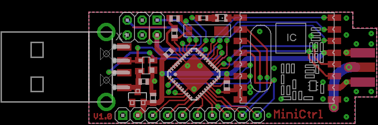

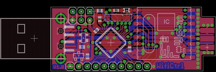

Hi nochmal,
hat keiner was zu sagen? Dann scheint ja schon mal kein grober Fehler
drin zu sein.(oder keiner sagt was ;) )
Ich habe nochmal ein paar Kleinigkeiten geändert. Jetzt hat die
Zuleitung etwa 50 Ohm, berechnet mit
http://chemandy.com/calculators/coplanar-waveguide-with-ground-calculator.htm.
Falls noch einer einen Fehler finden sollte, bitte bescheid sagen. Das
Projekt wird noch dieses Jahr veröffentlicht als Open Source.
Grüße,
Philip
