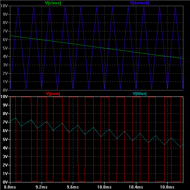

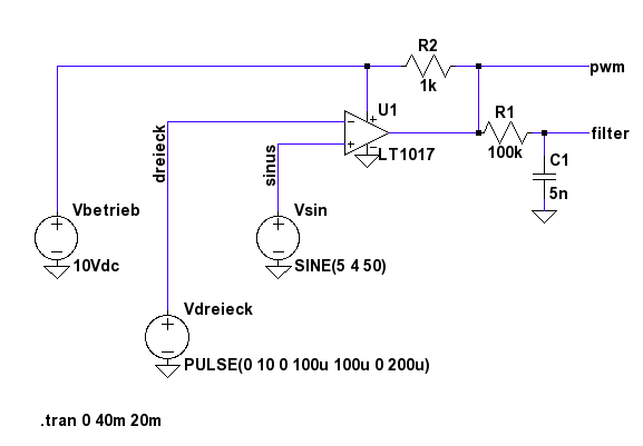

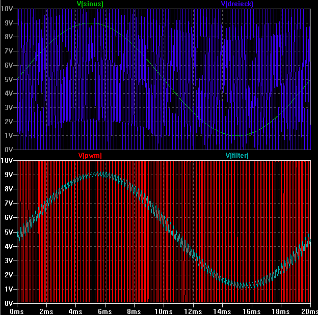

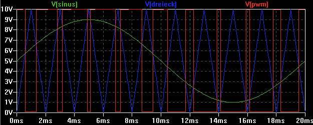

#2753195
Wusste doch, dass da noch was hier rum lag.
1. Schaltplan Testschaltung: Der Pullup muss da hin, ist schließlich ein
Komparator. Das Filternetzwerk ist hingegen hinreichend hochohmig
ausgelegt.
2. Sinus 50Hz, Dreieck 5kHz: Filterung zeigt fast wieder das
Ursprungssignal. Man kann sehr "fein" modulieren.
3. Wie 3, Bereich um Nulldurchgang gezoomt: Man sieht das Tastverhältnis
von >50% auf <50% schrumpfen.
4. Sinus 50Hz, Dreieck 500Hz: Sinus, Dreieck und PWM-Signal
übereinandergelegt demonstrieren schön die Wirkungsweise des
Komparators.
5. Schaltplan LT-Spice .asc-file zum rumprobieren.
