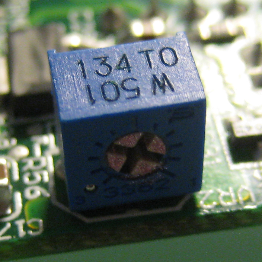

Das ist ein ganz normales Trimmpoti, 500 Ohm stehend.
So lange das Ersatzpoti in die Löcher passt (Abstand
der Anschüsse messen), kannst du jedes als Ersatz nehmen,
die gezeigten vollverkapselten sind eventuell Bourns
Cermet Trimmpotis von besserer Qualität, die Serie
134 wirst du aber nicht mehr bekommen und letztlich
ist der Hersteller egal.
