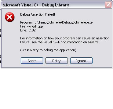

Hallo Leute ich bins mal wieder,
ich brauch wieder eure Hilfe in meinem beliebten Spiel Schiffe
versenken.
Ich bekomme in einer C++ Programmierung dauernd eine Fehlermeldung.
Könnt ihr mir vielleicht sagen was sie bedeutet? Sie taucht immer auf
wenn ich das Programm starte und eine bestimmte Taste drücke.
Die Fehelermeldung ist angehängt.
Danke im vorraus
Alex
Gast #199823
Lass' Dein Programm im Debugger laufen.
Die Fehlermeldung bedeutet, daß Du einen nicht initialisierten Pointer
dereferenzierst.
Beispiel:
char* p;
printf("Das ist mein Text %s\n", p);
Nicht initialisierte Variablen werden zur leichteren Fehlersuche mit
0xcccccccc initialisiert, so daß die Verwendung solcher Variablen
aufgrund des abstrusen Wertes offensichtlich wird.
Sagte ich bereits, daß Du Dein Programm im Debugger laufen lassen
solltest?

Gast #199831
Also ich bin jetzt so weit das er mir mit einem Bild anzeigt ob ich ein
SChiff getroffen habe oder nicht. Ich ahbe jetzt nur ein Problem. Er
zeigt mir diese Fehlermeldung (is im Anhang).
Ich habe auch in dieser Zeile nachgeschaut da steht aber nix. Nur ein
else aber keine Bedingung.
Ich versteh die Welt nicht mehr. Nichts funktioniert so wie ich es
will.
Danke Alex
Gast #199832
Hi
das ist (vermutlich) immer noch ein Speicherproblem. Du schreibst
irgendwo über ein Array hinaus. Die Debug-Version von Visual-C++ prüft
auf exakte einhaltung von Arraygrenzen und wirft eine assertion wenn
die nicht eingehalten werden. Mittels Call-Stack bekommet man
üblicherweise heraus wo das Problem auftritt.
Du solltest dir erstmal die Grundzüge der Programmierung klarmachen und
was wann und warum passiert. Sonst stehst du immer wieder vor solchen
Problemen.
