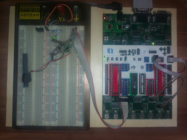

Hallo Leute,
ich habe ein Problem mein mit Atmel Studio 6 erzeugtes Programm in den
ATmega8 zu flashen.
Er fängt mit dem Übertragen ja auch an, aber nach 192 bytes bricht er
mit der Fehlermeldung ab:
An error occured while executing command with ID 0x14. Timed out waiting
for a response. 192 bytes was successfully received before the timeout.
Protocol state at time of timeout was 'Get Data'.
Ich vermute es liegt am Code. Nur das der Compiler nicht meckert. Habe
leider kaum Erfahrungen mit Studio 6 wie man z.B. die Code Optimierungen
ausstellt usw....
Es handelt sich um ein DCF77 Empfänger den ich mit Pollen des
Dateneingangs schon in Betrieb nehmen konnte(Blinken einer LED für 0/1).
Jetzt versuch ichs mit den Interrupts, dabei trat der Fehler auf.
Ich bin auch für sonstige Vorschläge zum Code dankbar, da dies ein
Lernprojekt für mich ist.

Gast #2753136
>Also ich programmiere mit einem STK500. Der verwendete ATmega ist ein L
>Typ den ich mit 3,3V betreibe. Außerdem benutze ich ein USB zu RS232
>Converter zum Flashen.
Der ATmega steckt in einem Steckbrett und der 100nF zwischen VCC
und GND fehlt. AVCC ist nicht angeschlossen.
Dein ISP Kabel ist 3560m lang.
Mehr Infos bitte. Schaltung posten, Foto machen.

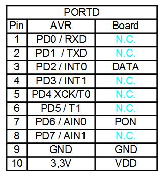

OP #2753163
Alles klar hier ist ein Foto de Schaltung und die Pin Belegung.
Schaltplan habe ich leider nicht, zu simpel.
Das STK500 hat soweit ich weis 100nF C's und die ISP Leitung ist die
standard 6-polige mit ca. 10cm Länge.
GND fehlt... da hätte ich doch gleich dran denken müssen XD
Der ATmega ist direkt auf dem STK500. Der DCF77 ist auf nem Steckbrett,
dessen VCC direkt an der Platine mit 100nF C's betückt wurde. Wenn du
noch was brauchst, einfach Bescheid geben.
