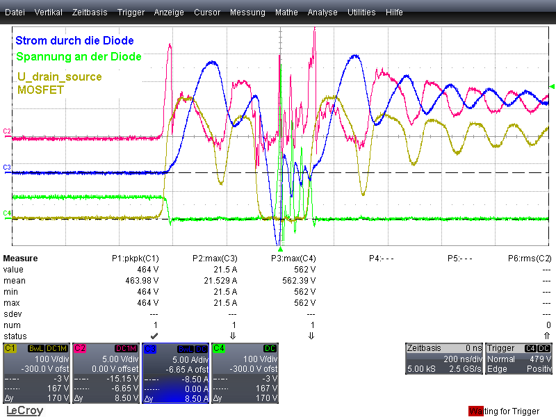

habe einen Sperrwandler aufgebaut der eigentlich ganz normal
funktioniert. Nur leider beim Anlauf unter Nennlast sieht die Sekundär
Gleichrichterdiode fast 500V (siehe Screenshot) statt im normal Fall nur
170V . Beim Anlauf burstet das Netzteil kurzzeitig. Mit einer Frequenz
von 70kHz versucht es mehrmals anzulaufen. Was letztendlich auch gelingt
nur es "tackert" vorher ca. 50 Mal so, dass der Wandler überfahren wird.
(siehe steilen Stromanstieg im Screenshot auf fast 4A, statt normal nur
auf 1,7A) Beim ersten Durchschalten des Schalttransistors ist noch alles
in ordnung, schon beim zweiten usw. sieht es aus wie auf dem Screenshot
oben "burstanlauf.png"
Kurzgesagt meine schöne 200V Diode, die ich wegen gutem Wirkungsgrad
verwenden wollte, segnet sofort das Zeitliche.
Liege ich da überhaupt richtig, dass die Spannungsnadel an der Diode
wegen dem "Überfahren" (>300mT) des Wandlers zu stande kommt?
Snubbern kann ich auch, nur ich wollte lieber die Ursache platt machen.

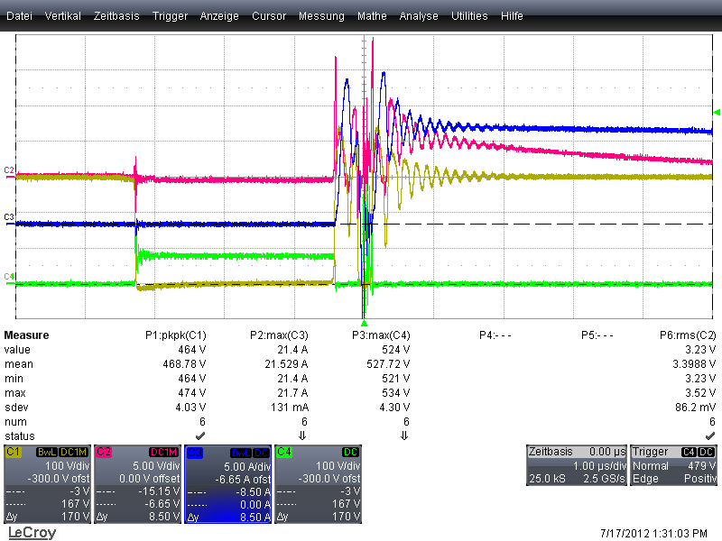

Ja, sieht aus als fährst du mit CCM hoch. Der Grund ist zum einen
einfach der hohe Strom, und möglicherweise SHOs (also so Doppelpulse
wegen d>50%, ich gehe mal von Peak current Regelung aus).
Du solltest den Peakstrom, nicht unnötig groß machen, als gerade so, das
Lastsprünge ausgeregelt werden.

Ich denke nein. Der hohe Stromanstieg kommt weil sekundärseitig noch
viel Strom fliesst und daher bis zum erreichen dieses Stromwertes nur
die Streuinduktivität und nicht die Hauptinduktivität deiner Drossel
wirkt.
Vermutlich fliessen auf der Sekundäreite im Bild oben beim Starten
konstant mehr oder weniger 2A mal Übersetzungsverhältnis (der
Primärstrom will sich auf diesen Wert einpendeln, dann wird
abgeschaltet)
Du misst den Strom auf der Primärseite. Schau Dir unbedingt den
Sekundärstrom an. Es ist unwahrscheinlich aber möglich das Du die Diode
wegen zu hohem sekundär Strom zerlegst. (sehr hoher Strom, 99% der Zeit)

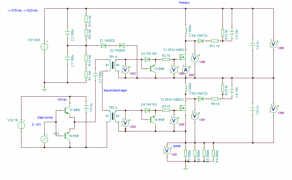

Sorry für so späte Antwort.
Habe die Schaltung oben skitziert.
Gesteuert wird mit einem ASIC. Ich prüfe ob an den Shunts bestimmte
Spannung überschritten ist, dann weiß ich, dass der Wandler voll ist.
Nur leider ist mein Ipeak beim "Tackern" total versaut (siehe
burst_overview2). Von der Sek. Seite kommt die U regelung über einen
Opto.
Für die beiden Mostets werde ich wahrscheinlich SPA04.. oder SPA06N800
verwenden.

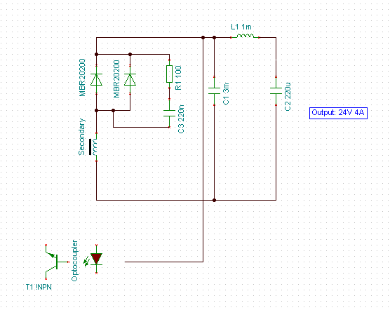

> Evtl. hilft Dir auch eine Diode mit weicherem Ausschaltverhalten.
> Langsam darf Sie deswegen natürlich nicht sein, nur eben nicht
> messerscharf. Was ist denn bisher drin?
Diode 2x MBR20200 (200V/20A/Vf_0,7V/ das ist die, die kaputt geht)
Momentan aber 2x MUR3020PT drin. Ohne Snubber (oben die Messungen auch
ohne Snubber)
Wandler:
L_primär ~ 900uH
L_streu ~ 1%
Gewickelt: 44W prim. / 6W sek.
Prim. max. I peak 1,7A
Sek. max. I peak 12,5A

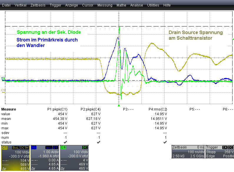

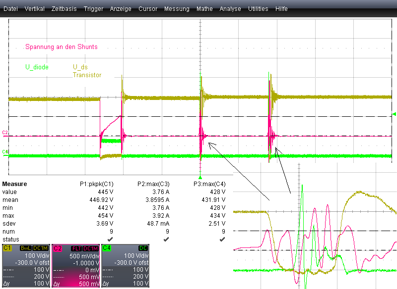

Habe das Problem teilweise beseitigen können und kenne glaube jetzt den
Grund für die Spannungsspitze.
Durch ein Tuning am Steuer IC habe ich das "Tackern" beim Hochfahren des
Netzteils von ca. 60kHz auf ca. 20kHz reduzieren können. Dadurch hat der
Wandler genug Zeit die Energie auf die Sekundärseite zu übertragen und
"leer zu gehen". Jedoch tritt die Spannungsnadel an der Sek. Diode immer
noch vereinzelnd auf und zwar dann, wenn nach dem Sperren auf der
Primärseite (Sek. Seite fängt der Strom an zu fließen) noch mal kurz
durchgeschaltet wird. (siehe Messung oben "zoom") Die Spannung an der
Sek. Wicklung dreht sich um und es fließt kurzzeitig reverse current
durch die Diode durch und verursacht die bereits erwähnte
Spannungsspitze an der Diode. Wie gesagt es tritt jetzt sporadisch auf.
Ich arbeite momentan dran dieses Durchschalten zu verhindern.
Bei 400Vac Eingangspannung ist noch alles ok, die kleine Spannungsspitze
kann ich noch wegsnubbern, jedoch bei 575Vac knallt wieder einer der
Dioden Durch da sie wieder hohe Spannung ca. 400V (statt 200V) sieht
und/oder den reverse current nicht verkraftet.
