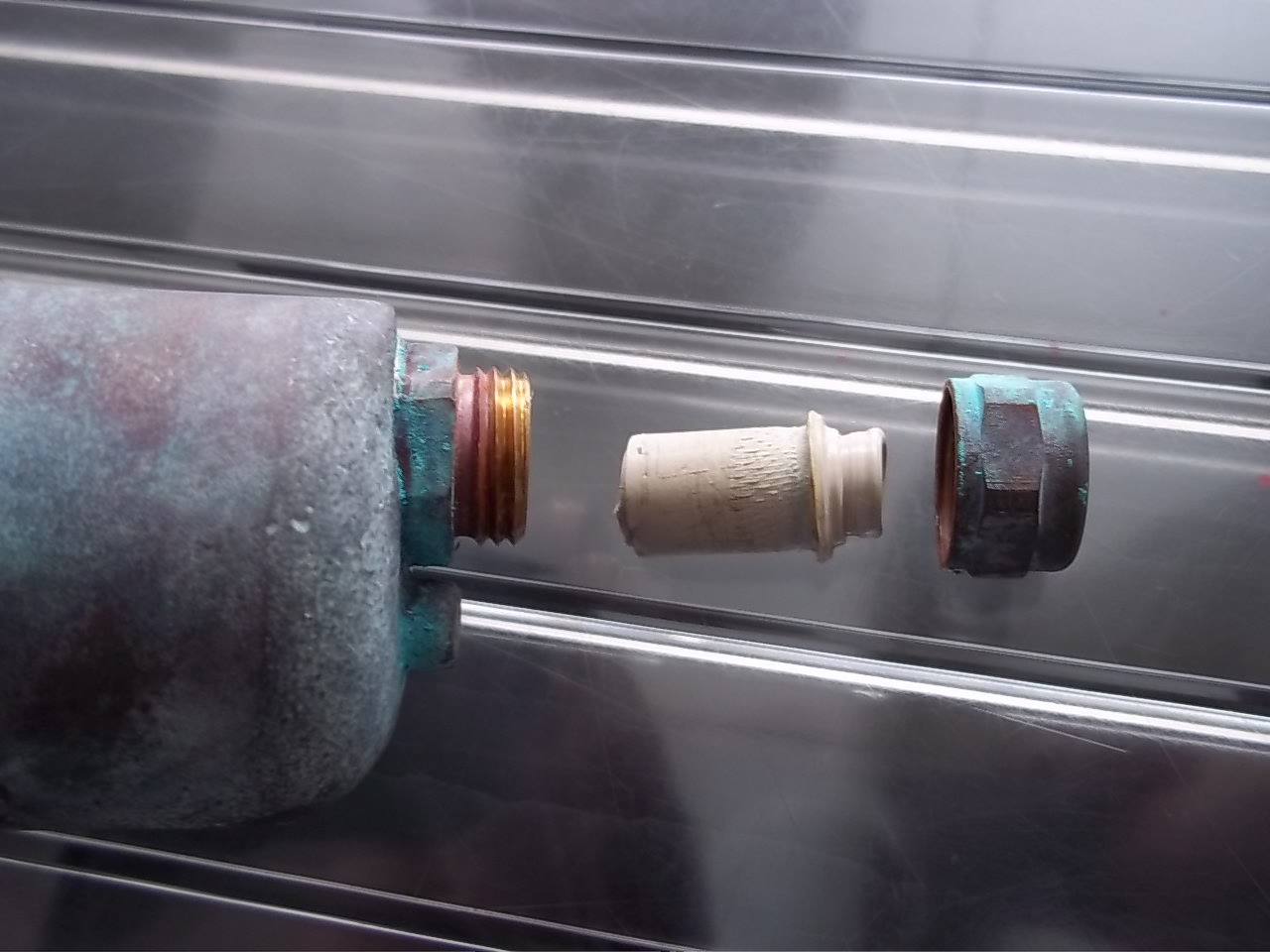

Quetschverschraubung PG 9
OP #2753892
Ich suche für diese Verschraubung neue Dichteinsätze. SW17,
8-5 mmm Kabel-Durchmesser.
Da ich 20 Stück neu verschrauben muß ( wasserdicht ) ist es
irgendwie uninteressant, die kompletten Verschraubungen zu kaufen.
Die sind ja noch gut.
Wer könnte der Hersteller sein?
#2754117
Hier:
http://www.kaiser-elektro.de/website/de/home/home.jsp
http://www.kaiser-elektro.de/catalogue/catalogue.do?act=showIO&oid=205D4A1F93C9D9E6E3FD8FE602AA1C8F
Ich erinnere mich, das ich seinerzeit auf Tankern solche Verschraubungen
verwendet hatte.
Die Dichtungen dazu gab es in verschiedenen Farben, Formen,
Beständigkeiten und waren vom der Bauform auch unterschiedlich. So
kommte man eine PG-16 auch in metrische Formen verbauen.
