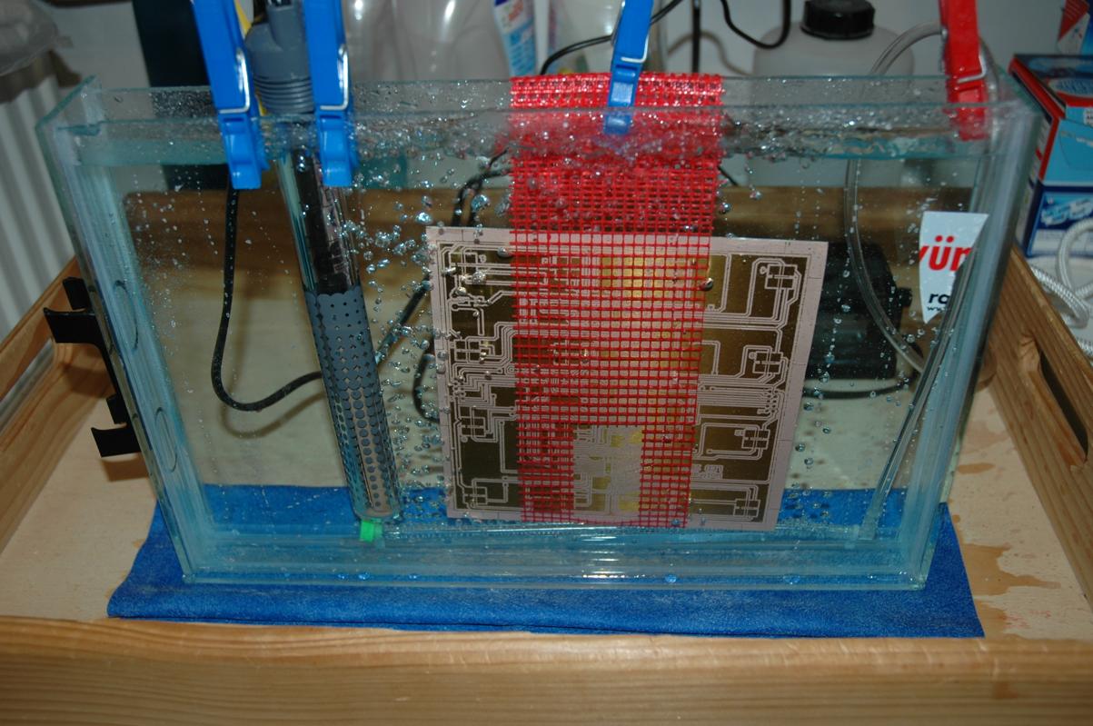

Also ich habe bereits zwei solcher Küvetten gebaut.
Einmal so:
Und einmal als Dreieck, also quasi eine Seite "zusammengedrückt". Dann
passt der Heizstab hinein und Du benötigst nur die Hälfte Ätzmittel.
Meine Erfahrung ist allerdings auch, dass man für eine typische Größe
auch wenn sie rechteckig ist, etwa 0.5l Flüssigkeit benötigt. Bei der
Hälfte hat man dann zwar weniger Ätzmittel verwendet, aber wenn Du
weniger Flüssigkeit verwendest, ist natürlich die Ergiebigkeit geringer.
Bei großen Kupferflächen die wegzuätzen sind musste ich beim großen
Volumen sogar schon mal die gesamte Lösung tauschen, weil trotz
Luftsprudel und hoher Temperatur nicht genug gelöst wurde.
Also wirklich Ätzmittel spart man meiner Meinung nach nicht.
Ich habe einen elektronischen Heizstab aus Aquariumzubehörhandel
verwendet und die Temperatureinstellung "getuned".
Das optimale Ätz-Ergebnis bekommst Du wenn Du eine Sprudelquelle
einbaust, dann gehts "Ratz-Fatz" ohne Unterätzung.
In dem Fall ist s dann auch fast egal ob Du die Küvette in L-Form baust.
Ohne Luft einzublasen denke ich wird das Ätzergebnis in der L-Form nicht
so gut.

#2755175
Platine schrieb:
> Luftblasen klein und schön verteilt sind, oder ob es große
> Luftblasen und dafür etwas weniger sein sollen?
Meiner Meinung nach sind kleine Luftblasen besser, aber eher wegen dem
Gespritze den die großen Blasen an der Oberfläche auslösen.
Ich versuche die Platine immer auf eine Seite der Küvette zu bringen und
auch nur auf der Hälfte den Luftschlauch anzubringen. Die Luftblasen
steigen dann auf und bewegen die Flüssigkeit im Kreis - es kommt hier
auf den Stofftransport an.
Die Luft ist übrigens für den Prozess nicht erforderlich,
Natriumpersulfat in Wasser gelöst.
