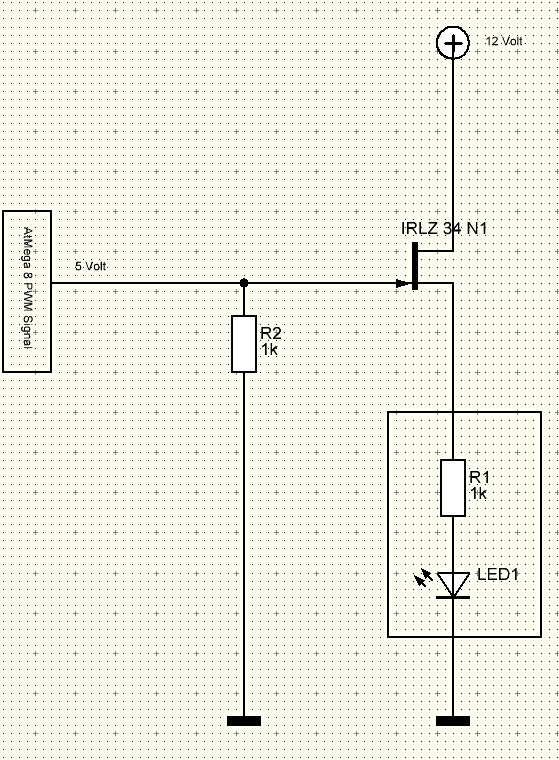

Ich möchte mit meinem AtMega8 (5V PWM Ausgang) eine Ledleiste (12V | 1A)
dimmen. Dazu verwende ich derzeit einen P-Kanal Mosfet (Typ weiß ich
grad nicht). Das Problem ist, dass der Mosfet nichts tut. Die LED Leiste
leuchtet immer, selbst wenn ich den MC komplett entferne (somit liegen
keine 5V am Gate an).
Habe mal eine Zeichnung angehängt.
Was mache ich falsch? Kann es sein, dass der Mosfet kaputt ist?
Vielen Dank für Antworten im Voraus!
Gruß, Alexandra
von Michael D. (etzen_michi)
Sobald dein MOSFET durchschaltet hast du einen Kurzschluss zwischen +12V
und GND.
(Ich gehe mal davon aus das dein +5V GND == GND).
Ansonsten würde ich dir einen N-Channel empfehlen und dann GND schalten.
Damit dein P-Channel nichtmehr durchschaltet müsstest du biszu +12V ans
Gate legen.
Versuch mal was passiert wenn du den µC abklemmst, und dann hänge mal
Gate an Source obs immernoch leuchtet.

Mach es vorerst einfach. Nimm einen N-Kanal Mosfet, z.B. IRLZ34N, den
kann man direkt mit den 5V vom AVR ansteuern. Verschaltet wird das wie
in Relais mit Logik ansteuern, wobei deine LED-Leiste das Relais
ersetzt und die Freilaufdiode entfällt.

habe jetzt einige IRLZ32N gekauft und wie in "Relais mit Logik
ansteuern" verschaltet.
Allerdings dimmt die LED Leiste trotzdem nicht und es kommen Spannungen
hinten raus zwischen 0.01 - 0.12 Volt.
Im Anhang habe ich mal dargestellt wie ichs verschalten habe.
Danke für die Antworten im Voraus.
von chris (Gast)
bau die last mal bitte zwischen +12v und Drain rein und source legste
auf masse
