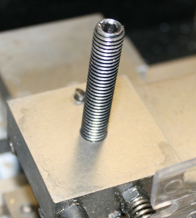

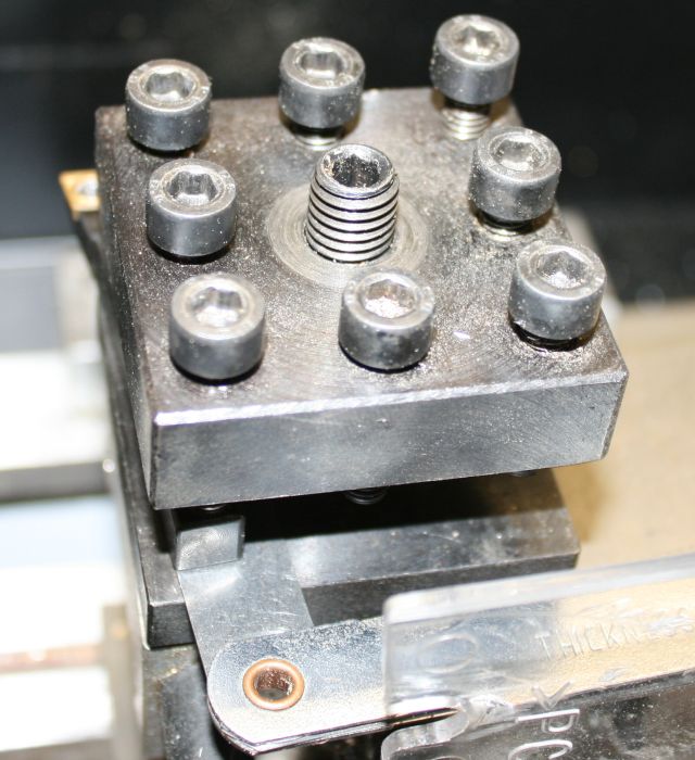

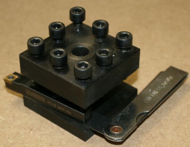

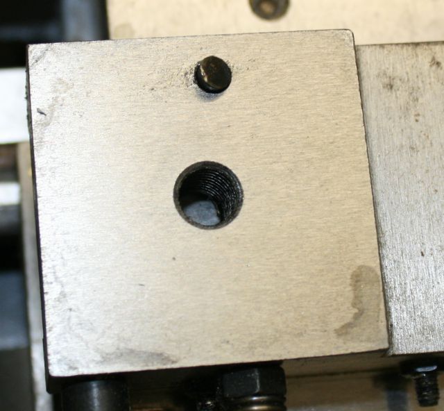

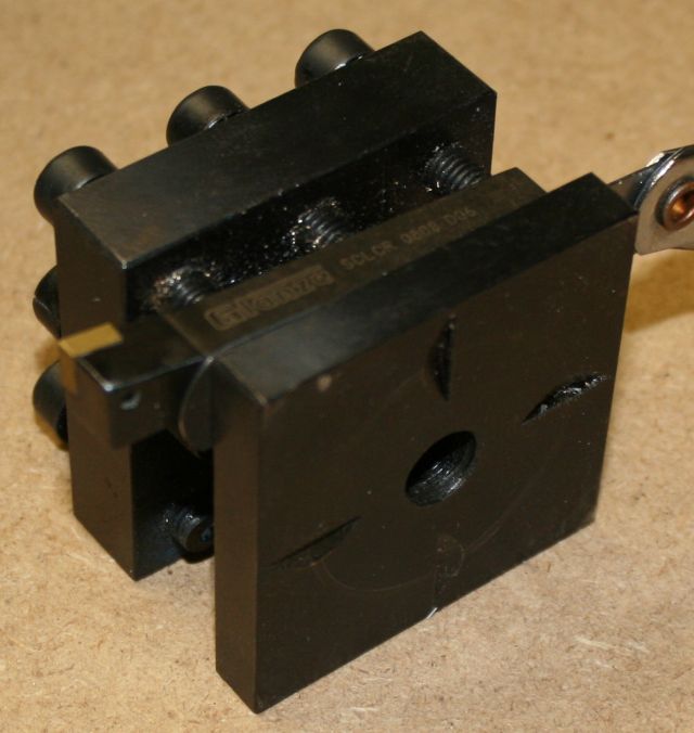

Hi, vielen Dank für die Antwort; aber ob das schon reicht?? Befestigt
wird die Werkzeugaufnahme mit einer M10-Schraube... Demzufolge "sollte"
es der Größe "A" von Schnellwechselhaltern entsprechen, aber wenn ich
mir dann deren Abmessungen anschaue, kommt Größe "A0" besser hin; nur
die haben 6mm Befestigunsloch.

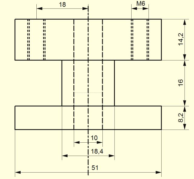

Ich habe jetzt mal ein paar Fotos und eine Zeichnung angefügt. Mein
TZ-Unterricht ist zwar schon etwas her, aber ich denke, so grob sollte
die Bemassung passen (auch wenn ich mal Kettenbemassung gemacht habe
Gast #2756393
Es muss der Aufnahmebolzen auf dem Support mit der Aufnahme der zu
wechselnden Werkzeughalter passen und sich der Einstellbereich für die
einzelnen Werkzeuge (Drehmeissel, Abstecheisen etc.) anschließend auf
Spitzenhöhe einstellen lassen. Dabei ist die Höhe der verwendeten
Drehwerkzeuge mit den Taschen der einzelnen Werkzeughalter zu
vergleichen. Wichtig ist letztendlich, dass die Schneiden der montierten
Drehstähle exakt in Höhe der Rotationsachse des Drehfutters zu liegen
kommen müssen.

#2759102
http://www.ebay.de/itm/WABECO-Schnellwechsel-Stahlhalter-Multifix-Gr-Aa-/140781286114?pt=Industriemaschinen&hash=item20c737f2e2
Steht doch alles was du wissen musst, in der Beschreibung, sogar
bebildert.
Mit der Größe AA wirst du wohl gut hin kommen. Bei den Stahlhaltern
empfehle ich die mit Nut und Planfläche zu nehmen, damit kann man
runde wie eckige Drehstähle bis 15mm einspannen.
http://www.ebay.de/itm/WABECO-Stahlhalter-Bohrstahlhalter-Gr-Aa-/140781286156?pt=Modellbauwerkzeuge&hash=item20c737f30c
Mehr als drei wird man eh nie brauchen.
