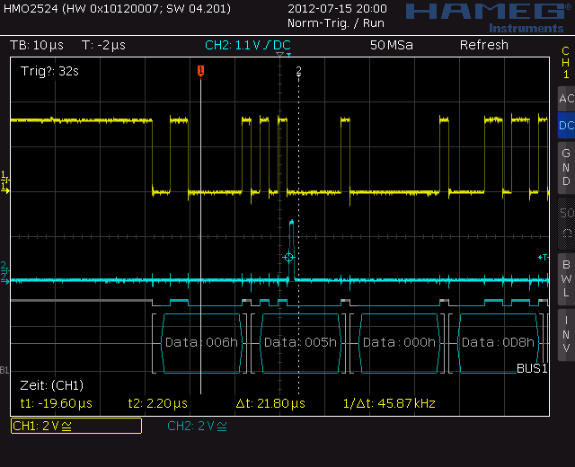

Fehlerbild: Sporadisch (so mit 0,01%) ist das Längenfeld des Paketes
0xA0 anstatt der korrekten Länge. Zur Kontrolle habe ich Scope an den
RX-Pin des Prozessors gehängt, dort sehe ich den Datenstrom, der
reingeht. In der ISR habe ich nach der Zeile rec = UART.DATA eine
Kontrollausgabe auf einen Port reingehängt:
rec = UART.DATA;
if (rec == 0xA0) { PORT_AN(); _delay_us(1) PORT_AUS();}
Und wie auf dem Bild zu sehen ist, feuert das nach einiger Zeit und zig
normalen Übertragungen. Zusammen mit dem Fehler stelle ich fest, dass
die Interruptroutine etwas verzögert ist, d.h. ein anderer Interrupt war
dazwischen. (Wenn ich die Kontrolle auf (rec == 0x06) umstelle, dann
feuert das etwas früher und immer).

OP #2757665
oben habe ich einen Screenshot des Timings eingestellt. Dort sieht man
den Puls, den ich nach einem fehlerhaften Empfang ausgebe, etwa bei 30%
des nächsten Wortes. D.h. der UART wurde rechtzeitig gelesen. Und selbst
wenn ich nicht rechtzeitig lesen würde, dürfte das Ergebnis nicht
einfach 0xA0 sein, sondern ich müßte den Wert des nächsten Bytes
erhalten.

OP #2757836
ich habe die Ursache gefunden.
Versuchshalber habe ich mal die quasi konkurrierende ISR mit einem Delay
um ein paar us verlängert und konnte so den Fehler öfter provozieren.
Und diese ISR liegt zeitlich nicht wie vermutet nach dem Empfang des
Wortes im Weg, sondern vor dem Empfang, beim Aufschalten des Empfängers.
D.h. bei dieser Halbduplex Verbindung war das Umschalten der
Richtungsleitung nach erfolgtem TX. Wenn sich hier eine weitere ISR
reindrängt (eben die oben zitierte Timer-ISR), dann dauert dieser
Vorgang 2us zu lang und manchmal ist die Gegenstelle schneller mit der
Antwort.
Folge: ich versause das Startbit, snyce erst beim Bit 3 ein (also nach
den 2 Einsen vom 00000110) und interpretiert das Stopbit und folgendes
Startbit als 0xA0.
Wie immer, das Problem ist vor dem Bildschirm ..
Danke und Servus
