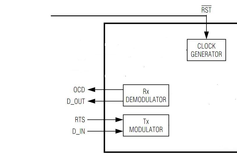

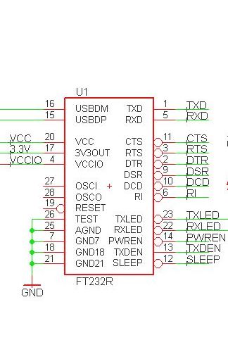

ich will ein FSK-Modem (Bild 1) mit FT232 (Bild 2)verbinden.
Frage 1
Habe folgende Verbindung richtig gemacht?
FT 232R/ Pin1: TXD zu FSK-M/ pin: D_IN
FT 232R/ Pin5: RXD zu FSK-M/ pin: D_Out
FT 232R/ Pin3: TXD zu FSK-M/ pin: RTS
FT 232R/ Pin10: DCD zu FSK-M/ pin: OCD
Frage 2

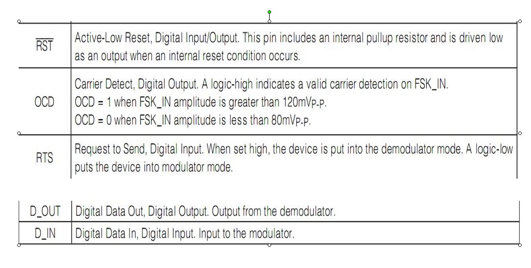

wie soll ich mit /RST vom FSK-Modem umgehen ?
für jede Hilfe bin ich sehr dankbar

1) Sieht so aus, ja, wenn das FSK-Modem eine UART-Schnittstelle hat,
also die damit übermittelten Daten dem von der UART verarbeiteten
Datenformat entsprechen. Was genau für ein FSK-Modem ist denn das?

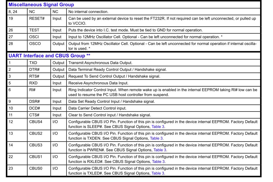

2) Nimm eine unbenutzte Handshakeleitung des FT232 dafür, z.B. DTR. Dann
kannst Du per PC-Software das FSK-Modem zurücksetzen.

Das mit dem RTS ist problematisch. Da diese Steuerleitung das Modem
zwischen Senden und Empfangen umschaltet, müsstest Du das per Software
auf dem PC erledigen. Die normale Funktion dieser Leitung im Rahmen
des RS232-Handshakes ist nämlich keine Sender/Empfänger-Umschaltung.
Das ist aber nicht weiter schlimm, da der FT232 eine für genau diesen
Zweck vorgesehene Leitung hat, die er selbst vollautomatisch ansteuert -
das ist CBUS2, womit üblicherweise RS485-Treiber angesteuert werden.
Du solltest nur noch überprüfen, ob diese Leitung die korrekte Polarität
hat.
