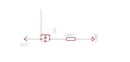

Hi zusammen,
ich bin etwas verwirrt. Ich habe vor einen P-Kanal MOSFET (IRLML 6402)
an 5V durch einen ATmega zu schalten. Ich habe gelesen, dass das ohne
weitere Komponenten (abgesehen von Widerständen) nicht ohne weiteres
möglich ist, da der uC nur etwa 4.5V liefert, und so eine Spannung von
-0.5V dauerhaft am Gate anliegt und der MOSFET nicht vollständig
schließt. Zum Teil habe ich aber auch Schaltungen gesehen, in denen der
MOSFET direkt durch den uC geschaltet wurde. Ich bin jetzt etwas
verwirrt, ob ich eine komplexere Schaltung brauche, oder ob es so geht.
Da ich insgesamt 8 Stück brauche, würde ich gerne auf Treiber
verzichten.
Schöne Grüße
Max
#2756580
Eventuell das Datenblatt deines FETs konsultieren. Da steht das drinn.
Bei wieviel (bzw. eben wie wenig) Spannung das Ding durchschaltet und
wieviel Strom dann so fließen kann. Sind so lustige Diagramme mit Linien
drauf. Nein die sind da nicht nur zum Spass abgebildet.
Es gibt LogicLevel Mosfets die für 5V Betrieb ausgelegt sind.
#2756640
@  Max TBA (charmquark)
Ist OK.
>möglich ist,
Das stimmt nicht.
>schließt.
Das stimmt auch nicht, zumindest nicht in diesem Zusammenhang.
Da deine geschalteten 5V wahrscheinlich die gleichen 5V sind, mit denen
dein AVR versorgt wird, kann man das bedenkenlos direkt anschließen, und
der FET sperrt auch sicher. Denn der AVR liefert bei schwachen ohmschen
Lasten, und ein MOSFET-Gate ist das, praktisch VCC als Ausgangsspannung.
Damit ist U_GS=0V und der MOSFET sperrt sicher. Vergiss aber nicht den
externen Pull-Up Widerstand, damit er auch sicher sperrt, wenn dein AVR
im Reset ist bzw. programmiert wird.
