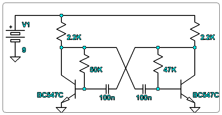

Gast #2757861
Hallo Thomas,
was hältst du von sowas, ist ein einfacher Multivibrator und macht so
etwas zwischen 50 und 100Hz, fast Rechteck kommt auch schon raus, da
könntest du noch eine kleine Verstärkerschaltung mit einem oder zwei
Transistoren anhängen und das würde vielleicht schon für die Eieruhr
reichen.

Gast #2757987
Hey,
vielen Dank für die vielen Eindrücke. In der Tat geht es mir gerade um
die .."Taktgewinnung" über das 50Hz Signal. mit einem µC oder einer
Oszillatorschaltung lässt sich das ganze natürlich viel einfacher
Aufbauen.
An unserer Uni werden jedoch Mittelwellenempfänger und UKW-Radios nur
mit Transistoren gebaut, was mich faszinierte. Aus diesem Grund ist die
Projektidee auch gekommen.
Ich werde wohl noch ein wenig tüfteln und Simulieren - ich bin mir nur
eben über die Details nicht sicher - reicht eben diese Emitterschaltung
aus, oder muss vllt. etwas komplexeres her (Differenzverstärker?).
Aber vielen Dank für die Antworten.
Grüße,
  Thomas
