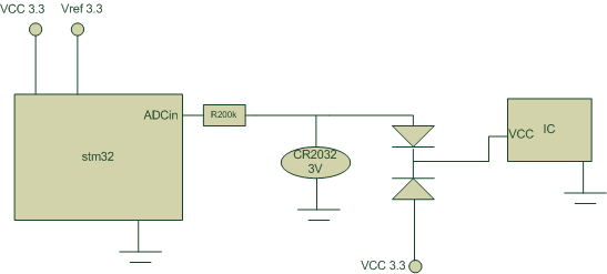

Ich messe mit einem ADC Eingang in bestimmten Abständen die Spannung
einer Knopfzelle, die eine RTC stützen soll, falls die Versorgung
unterbrochen wird. Nun habe ich festgestellt, dass nicht 3V sondern nur
1.9 gemessen werden, was mir nicht ganz klar ist. Das Bild zeigt den
prinzipiellen Aufbau. Dioden sind 0.3V Schottky. Multimeter zeigt bei
der gleichen Knopfzelle 3020mV an. Ideen woran das liegen könnte?

Hat dein Papa dir erlaubt, einen 200kOhm Vorwiderstand an deinen ADC
anzuklemmen? Eher nicht. Lies mal das Datenblatt und welche
Quellwiderstände für den ADC wünschenswert sind. So 10K und weniger,
eher 1K. Retten kann man es ggf. mit einem 100nF Kondensator am
ADC-Eingang. Aber das ist nur ein Würg-Around.
