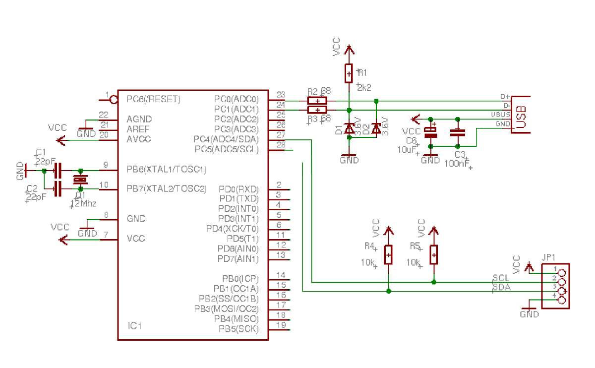

vor einiger Zeit habe ich mich an das i2c-tiny-usb Projekt von Till
Harbaum(http://www.harbaum.org/till/i2c_tiny_usb/index.shtml) heran
gewagt. Nach ein Paar Anfängerfehlern (und dem Ersetzen des Quarzes
durch ein Quarzoszillator) habe ich meinen ATMega8 wie in dem Schaltbild
im Anhang angeschlossen (auf meinem Steckbrett). Doch leider
funktioniert das Projekt bei mir nicht. Windows meldet immer "USB- Gerät
wurde nicht erkannt".
Selbst eine Anpassung nach
http://bralug.de/wiki/BLIT2008-Board_mit_i2c-tiny-usb-Firmware#I.C2.B2C_in_C
brachte keinen Erfolg.
Hat Jemand eine Idee?
Florian
So, jetzt mal ne ganz blöde Frage an Florian:
Warum schliesst du es nicht so an wie es die anderen machen?
Du bist nicht frei in der Auswahl der Pins. Eine der
USB Leitungen hängt nicht ohne Grund an INT0.

Enfache Antwort: in der Originalversion von Till Harbaum ist USB beim
ATmega8 an Pin C0 und Pin C1 angeschlossen.
Die Variante Int0 gefällt mir auch besser. Aber der ATtiny45 hat nur 4
freie Pinne und da habe ich es für einen Zufall gehalten.
Florian
