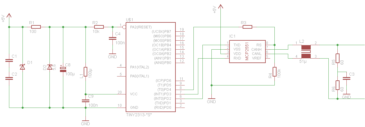

Wenn ich es richtig sehe, verbraucht ein MCP2551 CAN-BUS Transceiver
10mA wenn der BUS Rezessiv ist also keine Nachrichten übertragen werden,
wenn er ein dominantes Bit sendet sind es bis zu 70mA. Was im Vergleich
zum Strom des µC schon ne Hausnummer ist.
Ich überlege nun den Rs-Pin nicht nur mittels Widerstand gegen Masse zu
legen um die Slewrate etwas herabzusetzen sondern noch dahingehend zu
erweitern um den Transceiver in den Sleepmodus schicken.
Jetzt habe ich ein paar Fragen dazu.
1. Verringert eine niedrige Slewrate die Stromaufnahme? Oder ist es nur
in dem Moment des Flankenwechsels wo der etwas Strom begrenzt wird?
2. Wie würdet ihr das schaltungstechnisch machen. Laut Datenblatt muss
ich am RS Pin mehr als 0,75*VDD anlegen um in schlafen zu schicken und
weniger als 0,75*VDD um ihn zu wecken.
Da ich mit einem µC ja sourcen als auch sinken kann bräuchte ich doch
nur einen Widerstand zw. µC-Pin und Rs-Pin um den µC Pin nicht zu
überlasten, dadurch kann ich einmal 5V auf RS geben oder aber Rs über
den Widerstand gegen Masse schalten
3. Das Datenblatt sagt nur dahingehend etwas aus das das ein Empfang bei
niedrigerer Bitrate weiterhin möglich ist. Hat jemand Erfahrungen damit?
