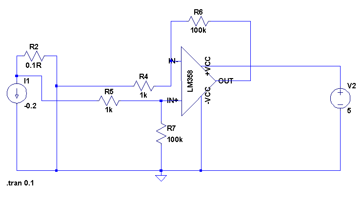

Habe ein Problem mit der Strommessung und dem L293D für eine µC Messung
(0-5VDC). Habe mit LTSpice die im Anhang befindliche Schaltung
erfolgreich bis 400mA getestet. Gibt es noch eine bessere Variante, um
dieses Problem zu lösen?
>(0-5VDC).
Warum so umständlich? Der L293 hat extra ein SENSE Pin, wo man einen
Shunt reinschalten kann, und der ist auch noch an Masse. Einfacher geht
kaum. Nichtinvertierender Verstärker dahinter und fertig.
Deine Schaltung ist theoretisch richtig, praktisch nimmt man aber eine
andere. Such mal nach high side current monitor.
http://www.maxim-ic.com/app-notes/index.mvp/id/746
