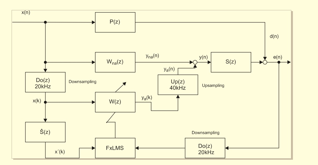

Hi, folgendes Blockschaltbild.. Dieses soll verdeutlichen wo Up and
Downsampling stattfinden soll

Der LMS sieht folgendermaßen aus, ist auch korrekt implementiert.( Mit
Anmerkungen wo das Up and Downsampling stattfinden soll, vielleicht
liegt da ja auch bei mir ein Denkfehler das blockschaltbild liegt ja
vor)

Nun zu meinem Code der zwar funktioniert, aber sehr sehr lange fürs
Rechnen braucht . Über jegliche Hilfe wäre ich sehr dankbar!
Wahrscheinlich ist die Implementierung auch falsch.
