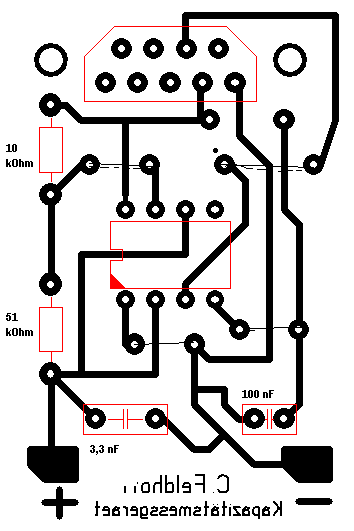

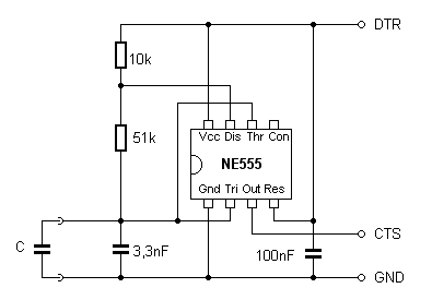

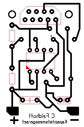

Als Beginner in Sachen Elektronik habe ich das Projekt "Kapazitäten
messen" von Elexs www.elexs.de/radio4.htm nachgebaut. Dazu habe ich das
selbst erstellte Layout im Anhang geätzt. Irgendwie habe ich jedoch das
Gefühl, daß mir als Anfänger bei der Umsetzung des Schaltplans ein
Fehler unterlaufen sein könnte, denn es funktioniert nicht. Alle
Leiterbahnen sind nach meinem Layout jedoch ohne Kurzschluss. Vielleicht
könnte jemand mal mein Layout prüfen? Vielen Dank
Hallo Christian,
Wie sollen wir die Schaltung ohne Schaltplan verstehen oder sollen wir
uns den per Link selbst beschaffen?
a) Hast Du die Leiterbahnen schon selbst nachverfolgt?
b) Seitenrichtig belichet?
c) Bauteile richtig eingebaut?
d) Was genau geht nicht?

Wozu dienen die Pads '+' und '-' am unteren Rand der Platine? '-' ent-
spricht zwar GND, '+' aber nicht (wie zu erwarten wäre) VCC. Wenn du an
diese Pads nichts anschließt (die Schaltung wird ja über DTR versorgt,
sollte das aber kein Problem sein.
Hast du alle Brücken (ich zähle 5) eingelötet? Im Bild in deinem Beitrag
sind nur 4 eingezeichnet. Die fünfte ist direkt unter der Sub-D-Buchse.
Hast du das richtige RS-232-Kabel, also ein 1:1 verdrahtetes ohne
Kreuzungen und nicht etwa ein Nullmodemkabel?
Weitere Fragen siehe Beitrag von friedrich.
In der fertigen Schaltung ist die Fünfte Brücke unter der Sub-D9
Schnittstelle eingebaut.
Falls kein Fehler in derm Layout vorhanden ist, könnte ich vielleicht
etwas mit dem im Link "www.elexs.de/radio4.htm" vorgestelltem Basic
Programm falsch eingestellt haben? Die ausführbare Datei Pikofarad.exe
zeigt mir nur an, das meine serielle Schnittstelle Com2 vorhanden ist
(ist sie wirklich), reagiert aber sonst nicht. Kein Messwert wird
ermittelt.

Hast du ein Oszi, kannst du damit feststellen, ob der Out-Pin des NE555
(CTS) ein Rechtecksignal liefert. Tut er dies nicht, liegt der Fehler in
der Schaltung, sonst ist das Kabel, die PC-Hardware oder die Software
schuld.
Hast du kein Oszi, kannst du als externen Kondensator etwa 10µF an-
schließen (ah, jetzt weiß ich, wozu die beiden Pads da sind :)) und an
Out eine LED mit Vorwiderstand gegen GND. Die LED solltest du dann
blinken sehen.
Miss auch mal die Spannung zwischen VCC und GND.
Am besten betreibst du die Schaltung am Anfang nicht an der RS-232,
sondern versorgst sie über eine andere Spannungsquelle (Netzgerät,
9V-Batterie o.ä.).

Sonst bleiben die üblichen Verdächtigen: Sub-D Buchse spiegleverkehrt
(Stecker<->Buchse), Leiterzüge komplett auf der falschen Seite
(Top/Bottom vertauscht)...
Den Fehler habe ich jetzt gefunden: Gemeinerweise war der Anschlusspin
von Out nicht richtig mit der Lötstelle verbunden. Die Messung
funktioniert jetzt, zeigt aber viel zu wenig an. Kann ich die Güte
verbessern, in dem ich für den 10 K Widerstand auch einen mit 1%
Toleranz verwende? Ist meine Schaltung im Bereich um den Masseanschluss,
speziell der Abgreifpunkt zwischen den beiden Kondensatoren korrekt?
