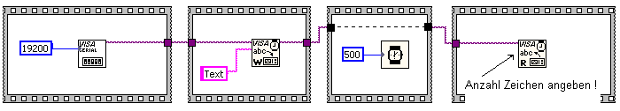

Ich möchte ein Klimaschrank mit Labview ansteuern , die Messwerte
sollen  mit hilfe  von Labview eingelesen und verarbeitet werden.
Für eine komplexe Prozesssteuerung habe  ich   unseren Klimaprüfschrank
VC 7034 56602648 über die serielle Schnittstelle des S!MCON/32 mit einem
Steuer-PC verbinden
Auf diesem PC möchte ich gerne eine "Bedienoberfläche" und eine
"MSR-Applikation"  unter LABVIEW 7 implementieren.
Danke für Ihre Hilfe
Gast #200568
hört sich nach einer Vötsch-Klimakammer an.
Man muß als Protokoll eines der beiden ASCII-Protokolle auswählen,
(nicht J-Bus! -> an der Kammer einstellen). Das ASCII-Protokoll ist im
Handbuch ausführlich beschrieben (bzw. sollte zumindest).

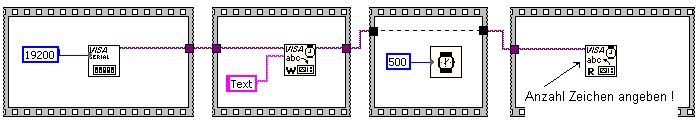

Als kleine Hilfestellung ein Screenshot mit der Initialisierung der
RS232, da ich nur LabView 6.1 zur Verfügung habe.
Kleiner Tip : Es gibt in LabView noch ein VI, mit dem man die Anzahl
der Zeichen im Empfangspuffer abfragen kann. Das ist hilfreich, wenn
vorher eine betstimmte Zeit (mittels Delay) auf eine Antwort der Kammer
gewartet wurde und man nicht weiß, wieviel Zeichen zurückkommen.
Mike
Gast #200569
Moin,
Ab LV7.1 wird der serielle Datenaustausch nur noch über VISA
unterstützt.
@Mike
Über einen Eigenschaftsknoten lässt sich die Anzahl der Bytes im
seriellen Empfangspuffer abragen. Diese dann am Empfangs-VI als
"Anzahl Bytes zu lesen" anbinden.
Bezüglich Fragen zu LabVIEW am besten direkt nach www.ni.com gehen!
Da gibts prima Foren sowie ohne Ende Bespielcode!!!
National Instruments hat einen wirklich absolut guten Support!
