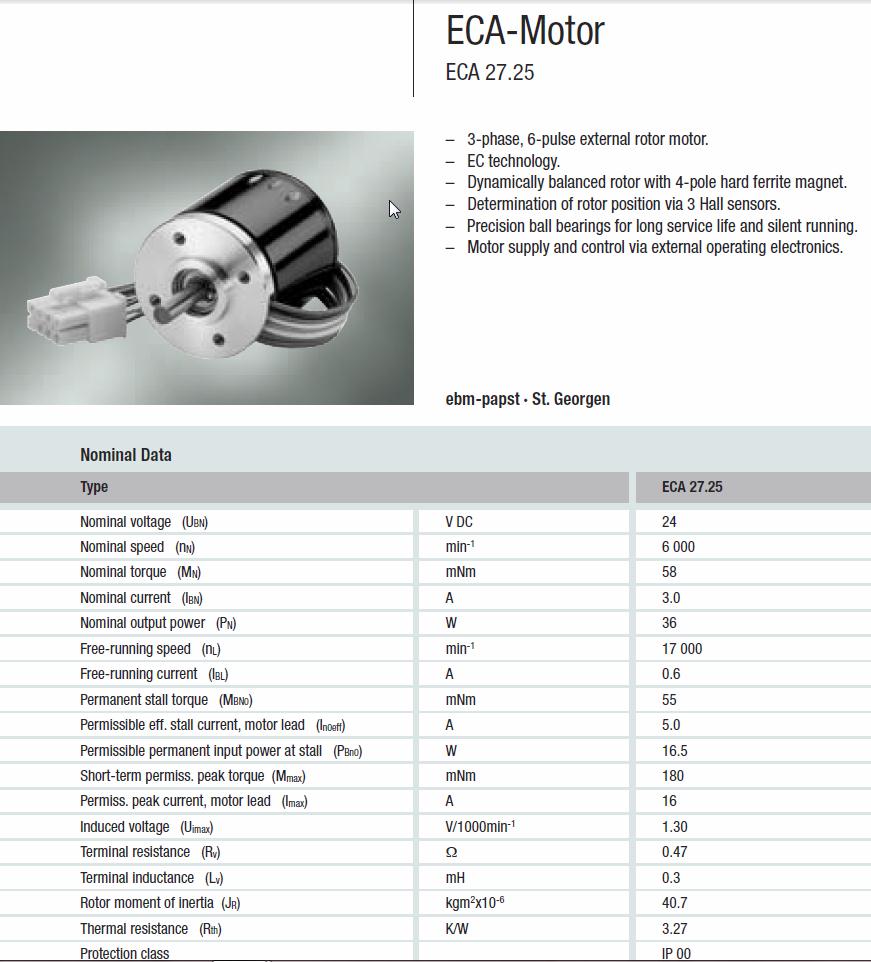

vielleicht kann mir hier einer von Euch Profis weiterhelfen ...
Ich habe eine gut erhaltene med. Schlauchpumpe aus geschenkt bekommen,
die ich nun gerne für andere Zwecke in Betrieb nehmen möchte.
Der Antriebsmotor ist ein Pabst ECA 2725  (933 2725 108).
Er besitzt 3 etwas dickere Leitungen (braun, gelb, violett) sowie 5
dünnere  (schwarz, weiss, grün, grau, rot).
Leider wird der Motor nicht mehr gebaut und es fehlt die dazugehörige
Steuerungsplatine. Ich möchte den Motor gerne in der Geschwindigkeit
regelbar ansteuern. Wie finde ich z.B. schon mal heraus ob die Hall
Sensoren analog oder digital sind ?
Gibt es da ggf. generische Bausätze für so etwas oder  hat jemand eine
Idee, wie ich das mit möglichst geringem Aufwand zum Fliegen
(rhetorisch) bringe ?
Vielen Dank für Eure Ideen ...

Hier ein Erfahrungsbericht:
www.rcgroups.com/forums/showthread.php?t=683972
Herbert Kabi (LRK group) sent to me four of this type of brushless
PAPST ECA 2725
Weight 235 g
Shaft both sides.
Motor with Hall sensors, 6 tooth stator D-27,5mm , h-25mm
Rotor bell OD-38,5mm, h 38,5mm, 8 (or 4 ?) pole ceramic ring magnet,
Shaft 5 mm , total length 81mm.
Curiously the bell is in copper (very heavy and non soft magnetic)
Thanks Herbert for this gift.
Here are the results
1) I began by Rm measurement  Surprise = around 3 ohm
2) I equipped with my favourites gold 3.5 mm connectors
3) Using the Medusa PA Pro I tested   Look at the xls picture
My comments
1) Kv is very low, despite of ceramic ring magnets
2) Rm is very high (small wire)
3) Peak eff is very poor
4) As it is, the interest is not great.
When I have time I will try to rewind it.
But a new bell could be a valuable improvement.

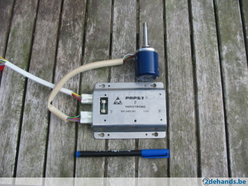

Gast #2762901
Übrigens heißt der Hersteller nicht Pabst, sondern EBM Papst mit p.
Die Ansteuerung heißt Variotronic (z.B. 937.2501.012 0202 oder
937.2501.001 0202).
Hier war 2010 ein komplettes Set für 10 Euro zu haben:
www.2dehands.be/elektronische-apparatuur/overig-apparatuur/elektronica-o
nderdelen/motortje-snelheidsregeling-nieuw-76090954.html
