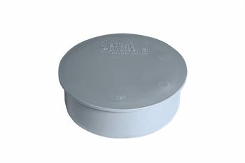

ich suche zwei nichtmetallische Körper mit etwa 10 bis 15cm Durchmesser
die ich als Spulenkörper benutzen kann. Ideal wäre es wenn die Körper
seitliche Wandungen hätten, damit der Draht nicht wegrutschen kann
(diese brauchen nicht höher als etwa 2cm zu sein). Die Körper sollten
auch nicht allzu lang/breit zu sein - auch hier reichen etwa 2 cm.
Hat jemand zwei solche Teile abzugeben, oder eine Idee was ich verwenden
könnte?

falls sich nichts finden lässt, kann man sich vielleicht aus PolyStyrol
(PS) selber einen Spulenkörper basteln. Polystyrol hat für viele
HF-Projekte ganz gute Eigenschaften und lässt sich gut kleben.
Man müsste sich zwei PS-Platten zu passenden Scheiben zurecht schneiden
oder sägen. Als inneres Rohr dachte ich gerade an eine alte
CD-Spindel-Hülle, aber die scheinen meistens nichts aus PS zu sein und
PE/PP lassen sich eher schlecht kleben.
Vielleicht hat man ja eine passende Lebensmittelverpackung aus PS.
