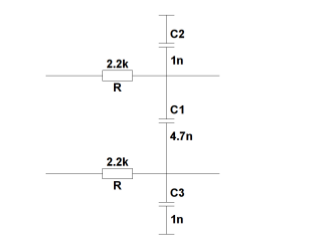

für was sind die beiden Kondensatoren?
Gast #2764403
Hallo zusammen
Kann mir jemand von euch sagen für was die beiden C2 und C3 dienen? Es
handelt sich um den Eingang einer Verstärkerschaltung.
Die 2 mal 2k2 Ohm Widerstände zusammen mit dem 4n7 Kondensator und
bilden einen Tiefpass 1. Ordnung, das ist mir noch klar. Aber eben die
beiden 1nF...
Kann es sein, dass die beiden 1nF Kondensatoren der
Gleichtacktunterdrückung dienen?
Danke für eure Hilfe
Truffaz
Die Kondensatoren sollten vermutlich HF Störungen, z.B. vom Handy
draußen halten. C1 für eine Störung im Gegentakt, C2 und C3 für
Gleichtaktstörungen.
