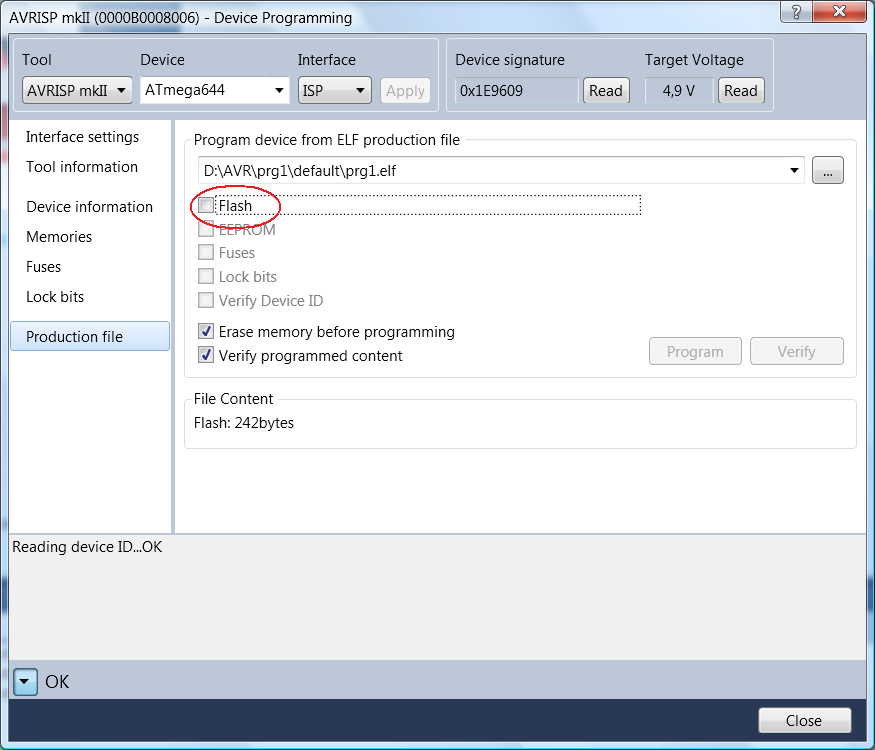

Ich habe folgendes Problem mit dem AVR-Studio 6
Die eine Installation ist auf einem Netbook unter Windows 7 Starter.
Damit habe ich ein kleines Testprogramm geschrieben und via ISP MKII auf
einen Atmel übertragen. Es funktionierte problemlos.
Die zweite Installation ist auf einem Notebook unter Windows 7 Home
(64Bit)
Das selbe Testprogramm läßt sich problemlos ubersetzen, der ISP MKII vom
Netbook daran angeschlossen und verbunden mit dem Atmel vom Netbook.
Doch hier kann ich das Programm nicht übertragen, bzw. ich kann das
Häkchen zum Flashen nicht setzen.
(Fuse etc. sind bei beiden Installationen gleich, AVR-Studio auch als
Admin ausgeführt, der Atmel läßt sich nicht programmieren)
Hat jemand einen Tipp, was ich übersehen habe?

Danke für den Hinweis in sachen Umlaute.
Nachdem ich in diese Falle gelaufen bin, ist mir das Problem bekannt.
Im angehängten Bild ist das Kästchen markiert, in dem ich auf dem
anderen Rechner kein Häkchen setzen kann.
Mike
Problem gelöst.
Doch ein übersehener Umlaut &$@§(=?$!
Der User "Sönke" wars. Er wurde zum Soenke.
Und was lernen wir daraus, --- kaum macht man es richtig.....
