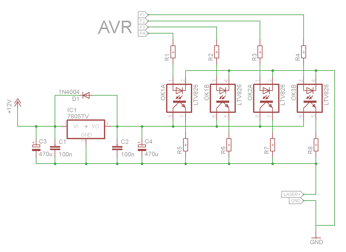

Danke für die vielen Vorschläge!
Fertige ICs, wie die von IC Haus, würde ich ungern nehmen, das
übersteigt einfach meine Ansprüche. Außerdem ist hier das Basteln wieder
komplizierter, da ich selber gerade "nur" die Tonertransfermethode habe.
Das wird aber nicht fein genug für solche Packages. Das Lasern ist noch
nicht ausgereift.
Zur Frage, wie gut das wird: Bei mir steckt das noch in den
Kinderschuhen. Ein bisschen Schutzfolie brutzeln klappt, aber der
Plotter funktioniert noch nicht richtig. Mal zu schnell, mal zu langsam,
je nach Fahrtrichtung.
Da ist noch viel Bastelarbeit angesagt. Auch am Treiber. Zum probieren
habe ich derzeit einen 0.1mW Laserpointer 650nm. Nur zum "gucken" eben.
Mir ist noch eine Idee gekommen. Siehe Anhang: Ein 7805 (oder 09, etc.)
als Konstantspannungsquelle.
Statt der Optokoppler würden eigentlich auch Mosfets gehen (die hier
gewählten Optis sind eh zu schwach). Nur vom Prinzip her. Die
Widerstände werden so gewählt, dass durch Kombination passende Werte
herauskommen.
Schwinger würde ich hier mit den Cs ausgleichen.
