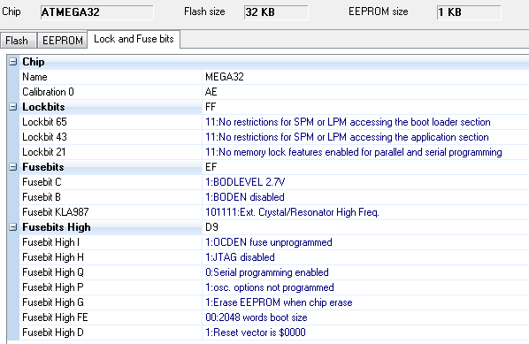

Hallo alle miteinerander,
ich habe eine ATMEGA32 auf einem selbstgebauten Board. Dort ist ein
16MHz Quartz mit 2 Kondensatoren 22pF angeschlossen. Ich habe die
aktuellen Fusebits wie in meinem Bild gezeigt eingetellt.
Ich habe nun folgendes Programm:

Es sollten nun bei drücken das Schalters beide LED´s gleichzeitig lang
blinken.
Jetzt habe ich folgende Probleme:
1. Es dauert recht lange, bis die LED anfangen zu blinken, bei
betätigung des Schalters.
2. Die LED´s blinken unterschiedlich lang! die eine genau 1Sek und die
anderen ca. 1,9Sek.
Wodran kann es liegen?! Habe die die Fusebits richtig eingestellt?! Im
Code ist auch auf 16MHz umgestellt.
Hoffe mir kann einer helfen und schon vielen Dank!
Gast #2765051
Ergänzung: Die unsynchronität wurde beseitigt!  Kam durch das "Wait 1"
im Quellcode.
Dann bleibt eigentlich nur noch die Frage, ob die Fusebits richtig
eingestellt sind, für externen 16MHz Takt
