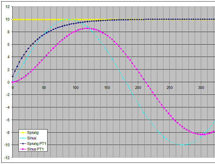

ich mache gerade ein paar Versuche mit der Übertragungsfunktionen einer
PT1-Strecke.
Und zwar möchte ich ein Messsignal über ein PT1-Glied tiefpassfiltern.
Die Abtastfrequenz beträgt 100 Hz. Die 3dB-Grenzfrequenz des Filters
soll 10 Hz betragen.
Jetzt benötige ich die Phasenveschiebung die dieser Filter bei einem 1
Hz Sinus Eingangssignal erzeugt.
Ich habe das Testweise mal in einer Excel-Tabelle gemacht.
Als Formel habe ich dort
Y=Yalt + (fAbtast / (fAbtast + T)) * (Xin - Yalt)
Für fAbtast habe ich 0,01 eingesetzt. Für T habe ich 0,1 eingesetzt.
Für diese Werte habe ich ein Diagramm erstellt und angehängt.
Bei der Sprungantwort wird 63% nach 10 Messungen erreicht, was soweit OK
ist.
Nun habe ich aber eine Phasenverschiebung im Nulldurchgang von ca. 29
Grad.
Eigentlich sollte ich hier doch 45 Grad Verschiebung haben, oder?

Momentan hab ich ein Brett vorm Kopf, denn ich finde nicht heraus woher
die Abweichung stammt.
Wo ist mein Denkfehler?
Gast #2766123
Einen Fehler habe ich schonmal gefunden.
Meine Frequenz in dem Diagramm ist fAbtast x 100 und nicht fAbtast x 10.
Irgendetwas passt mit der Normierung auf die Abtastfrequenz jedoch
nicht, denn im Wolfram Bode-Dagramm habe ich bei 1 rad/s -5,7 Grad...
Gast #2769613
Knickfrequenz omega_k = 1 / T, wobei omega = 2  pi  f ist. Ich vermute
mal, Wolframalpha zeigt omega in der x-Achse. Scilab zeigt z.B. die
Frequenz f.
Wenn man "bodeplot 1/(1+s*0.1)" in Wolframalpha eingibt, so ist der
Knick bei ein "frequency" von 10, dabei ist die Phasenverschiebung -45°
==> "frequency" ist eigentlich die Kreisfrequenz omega.
