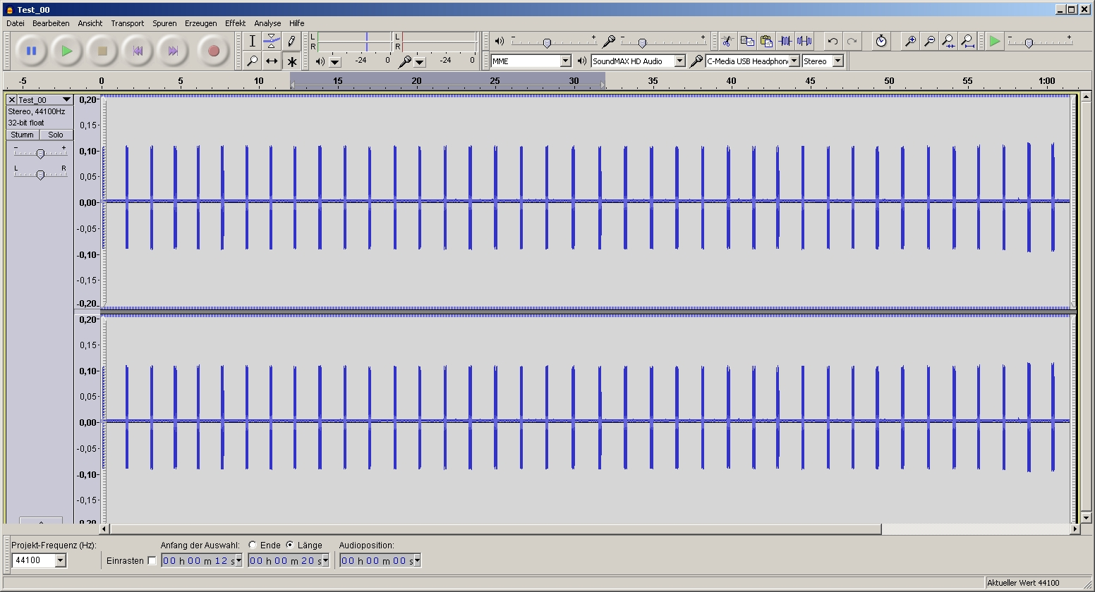

Gast #2773619
Hi
ich habe mal das Signal mit Audacity aufgezeichnet.Aber so auf den
ersten Blick sagt mir das noch nicht all zuviel. Falls jemand Bock hat,
kann er sich das ja mal ansehen.
Der Abstand der Pulsfolgen kann wohl nicht die Herzfrequenz sein,da
diese nahezu 2s beträgt.
Der Gurt kann auch auf 5 Kanälen übertragen. Die große Preisfrage ist
jetzt wie kriegt man den Kanal und wie die Herzfrequenz......?
Bin für ALLE Tipps dankbar, wie ich das mit nem Atmega dekodieren kann!

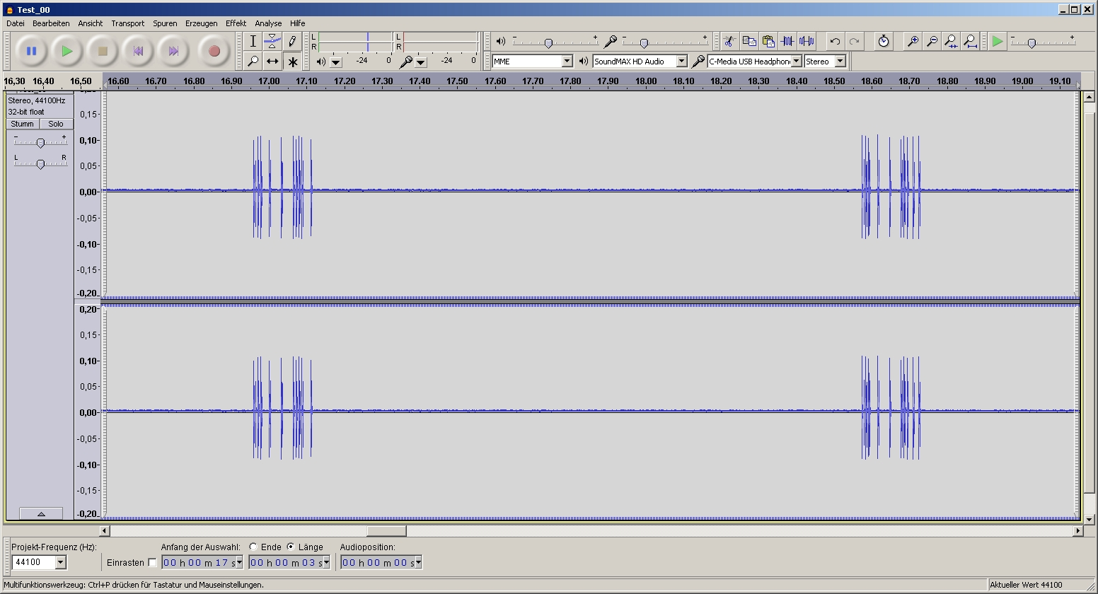

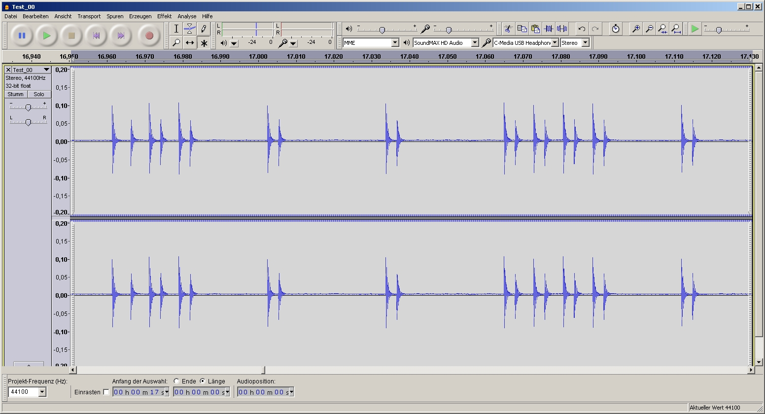

Gast #3237501
Nun, die Uhren gabs ja gerade wieder bei Lidl :)
Ein erster Blick aufs Wave:
- Signal besteht aus Symbolen, welche aus Pulsen mit den Perioden 3ms
und 5ms besteht (immer abwechselnd); statt der 5ms Periode kann auch
eine beliebig verlängerte Periode erfolgen (gesehen habe ich 28ms, 20ms,
13ms). Rundet man die Zeiten, ergibt sich hier also 5ms + n*8ms. Man
könnte sagen: Existiert der Puls ist es high, sonst low.
- Ein Wort beginnt mit 2x 5ms Perioden. (Präambel)
Damit ergeben sich folgende Wörter: (Die Reihenfolge stimmt mit dem Wave
überein, die Anzahl aber nicht)
P1100 1000 1000 1111 1100
P1100 1000 1000 1111 0010
P1100 1000 1000 1110 0101
P1100 1000 1000 1100 1110
P1100 1000 1000 1100 1001
P1100 1000 1000 1110 0110
"Nutzdaten" also: 0xFC 0xF2 0xE5 0xCE 0xC9 0xCE 0xE6 oder auch:
252 242 229 206 201 206 230
Gibts eventuell zu der Audio-Aufnahme noch die realen Pulswerte ? :)
#3237715
Ich hatte schon überlegt, ob das einfach ein Pulszähler ist. Allerdings
habe ich ein Detail vergessen: Einige der Worte treten auch immer wieder
im Wechsel auf, d.h. das ist nicht monoton steigend/fallend. Es muss
also irgendein Absolutwert sein.
