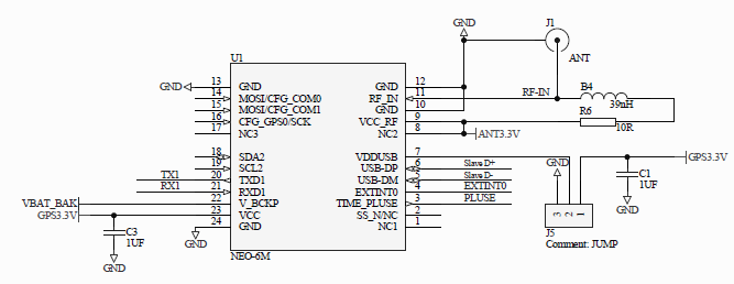

Hab letztens mit einem kleinen GPS Empänger rumgespielt, dabei ist mir
leider die kleine Antenne von den Lötpads abgegangen... Beim Versuch das
Teil zu reparieren ist mir die kleine Spule 39nH (B4 im Bild, 0402)
abhanden gekommen :-(.
Kann man die auch mit eine Drahbrücke ersetzen? Kaputtgehen kann so doch
nix, oder? Wie siehts dann aus mit dem Empfang?
Danke für die Hilfe.
Gruß Nils
Gast #2766699
2 x Pi() x L x f = xL
6.28 x 39E-12 x 1575E6 = 386R
Das ist der Arbeitswiderstand für den Vorverstärker in der Antenne.
Lässt Du Spule weg, verbläst die gesamte HF im Linearregler. ( Sozusagen

mh. Ich hab mich jetzt nach eine passenden Spule umgesehen. Ich bin mir
der Art nur nicht sicher. Brauch noch einmal eure Hilfe ;-)
Also laut Inet: Die GPS-Trägerfrequenz des L1-Bandes mit 1,57542 GHz hat
eine Wellenlänge von 19,05 cm und überträgt die zivil nutzbaren
GPS-Frames.
Muss due Resonanz der Spule ca dort liegen oder ist das total schädlich?
Bei der hier: http://de.rs-online.com/web/p/induktivitaeten-smd/7254872/
liegt die Resonanzfreqenz bei 1,2GHz
