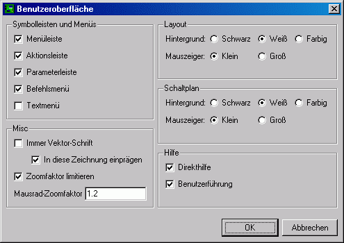

Gast #200890
Umwandeln in Vektorfont. Irgendwo gibts ein Häkchen, "immer Vektorfont
benutzen" oder so ähnlich unter den allgemeinen Einstellungen. Ich
hatte das Problem nur beim Druck in FreePDF, da fehlten sämtliche
Truetypefonts. Auf dem Laserjet war alles vorhanden. Vektor sieht halt
immer krakelig aus. Ich hatte den Eindruck, das Problem ist in der
neusten Version behoben, habs aber noch nicht genauer beobachtet.
Gast #200892
Jo, vielen dank, hab ein nem anderen Forum dann doch schon Hilfe
gefunden, der Kerl hat einfach den Befehl SET VECTOR_FONT ON  danach
gings dann auch bei mir. Trotzdem vielen dank
mfg
