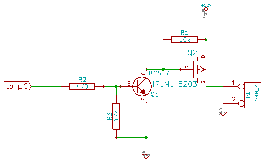

High side Schalter so realisierbar?
Gast #2768112
Jo. Ansonsten sollte das gehen. Der Basisstrom ist hier 10x höher als
der Kollektorstrom. Ich hätte das Verhältnis etwas anders gewählt.
Und für induktive Verbraucher bräuchte man ne Freilaufdiode. Für ohmsche
aber nicht.
