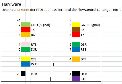

Von den Kabelbelegungen hat, ist es schwierig etwas passendes zu finden,
da auf der Seite von Roland DG auch nichts mehr zu diesem Plotter zu
finden ist. Probiert habe ich diese Kabelbelegung:
http://files.rolanddgn.com/Website/Images/service_faq/wiringdiagram.jpg
Das ist die einzige, di ich zum Thema Roland Plotter finden konnte.
Weiß jemand, wie ich das Ding zum laufen bekomme?

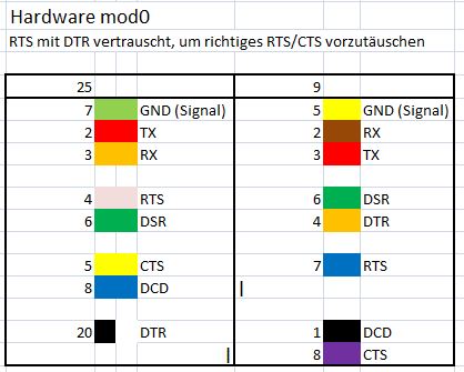

Gast #2770009
Hi!
Nein Software Handshake kann der nicht.
Das Problem ist übrigens gelöst! RTS/CTS kann der Plotter zwar, aber aus
mir erklärlichen Gründen auf anderen Pins. Dass er etwas haben möchte,
signalisiert er mit den CTS und DCD. Soweit in Ordnung, nur dass diese
Leitung (nach Original-Kabelbelegung) von DTR gespeist wird.
Außerdem landet RTS auf den DSR. Beide gekreuzt.
Es sieht so aus, als ob Roland da sein eigenes Süppchen kochen wollte,
um jedem ein "Spezialkabel" verkaufen zu können. Und dazu noch einen
"Spezialtreiber", der weiß, welche Leitungen wo enden.
Mit Realterm habe ich jedenfalls herausgefunden, welche Leitungen vom
Plotter überhaupt sagen "Ich bin satt". -> DTR
DTR landet bei mir also auf CTS. Und vom PC aus landet RTS auf CTS des
Plotters.
Keine Ahnung, ob das so sein soll, ob das überhaupt benötigt wird.
Ich habe so jedenfalls die Möglichkeit RTS/CTS zu benutzen. Für ein
eigenes Programm ist das voll in Ordnung.
Realterm hat jetzt übrigens das hundertste HPGL Dokument (ca. 1KB) an
den Plotter geschickt und der hat gefressen. Die Error-LED ist nicht
angegangen!
Im Anhang mal die Kabelbelegung, nach dem Vorschlag vom Roland Support.
Die haben angeblich keine Unterlagen mehr zu diesem Plotter, nur ein
PDF, wie die Kabel hergestellt wurden. Gut, etwas modifiziert und es
läuft -> mod.jpg.
Die Farben sind von meinen Kabeln.
