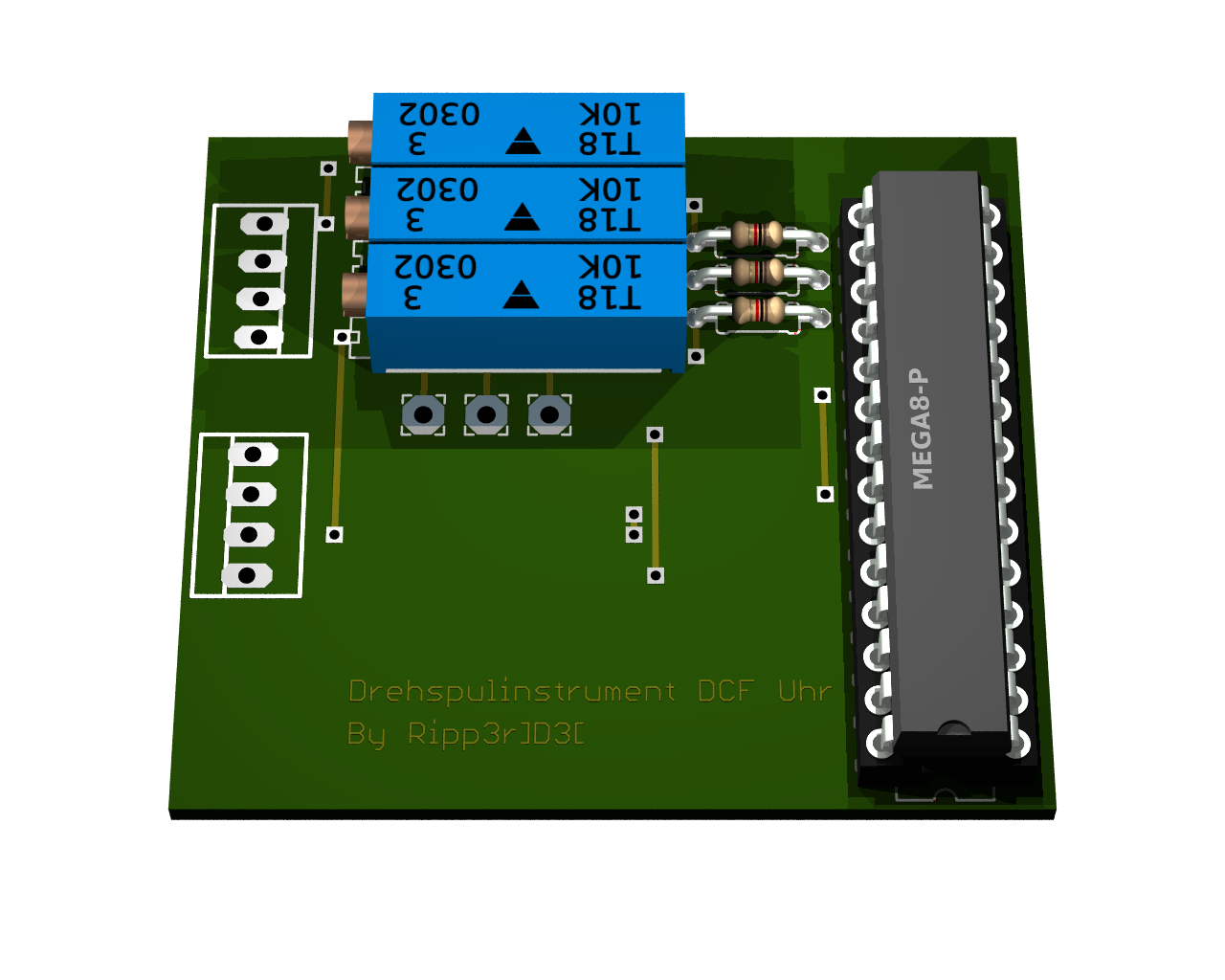

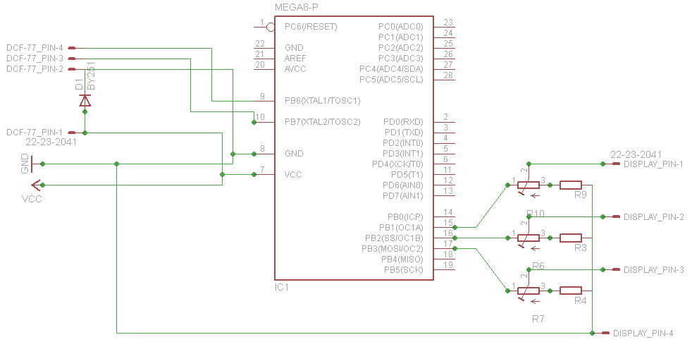

von Stefan A. (ripper121)
Habe mal Schaltplan gemacht hoffe das passt alles so.
von ... (Gast)
reset beschalten
von holger (Gast)
Wenn du ein Feuer machen willst geht das so;)
von Cyblord -. (cyblord)
... schrieb:
> reset beschalten
Ist doch unnötig.
Wegen der diode? Das dcf modul verträgt ca 3,3V dachte so bekommt man
spannungsabfall hin?
von Oliver J. (skriptkiddy)
... schrieb:
> reset beschalten
Wozu?
Der AVR hat einen internen Pullup.
Gruß Oliver
ok also einfach dran klemm und gut :)
von R9R3R4 (Gast)
Welche Funktion haben R9, R3 und R4?
Bin noch am lernen. Wenn damit das Board beheizt werden soll, könnte ein
Widerstand an der Versorgungsspannung diesen Zweck auch erfüllen.
von R9R3R4 (Gast)
Dabei aber beachten, daß die Versorgungsspannung auf 0,7Volt
zusammenbricht wegen D1.
von R9R3R4 (Gast)
Noch ein laienhafter Vorschlag:
Den ATMEGA könnte man auch weglassen, da der bei der Versorgungsspannung
von 0,7 Volt nur das Gewicht der Platine erhöht.
Aber die ist wenigstens 3-dimensional.
von Michael M. (eos400dman)
um den Spannungsabfall für das DCF Modul zu erzeugen, musst du die Diode
zwischen VCC und DCF-77-PIN-1 schalte. Nicht zwischen VCC und GND! Dann
hast du am DCF-77-PIN-1 ca 4,3V.
Denn Sinn von R3,R4 und R9 verstehe ich auch nicht.
Außerdem sollte an das VCC-GNC-PIN-Paar noch ein Abblock Kondensator ca.
100nF. Des weiteren würde ich AVCC und den zweiten GND Anschluss noch
verbinden.
Gruß Michael

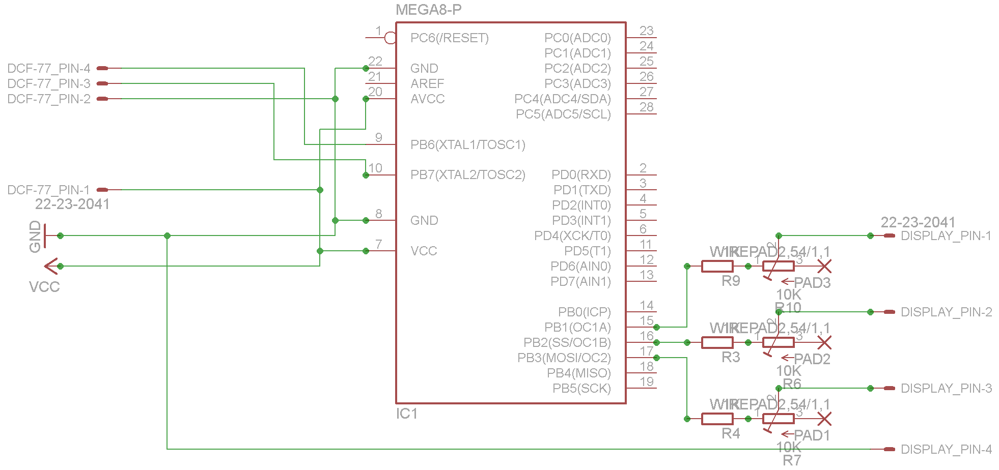

so besser?
von Dietrich L. (dietrichl)
Stefan Anderson schrieb:
> so besser?
Etwas.
Aber warum ist es denn so schwer, einen Schaltplan einfach nur
abzumalen? (Hinweis: Anschluss "3" Deiner Potis).
Allerdings muss ich zugeben, Deine Version wird auch gehen. Man kann die
Instrumente mit dem Poti sogar bis zur Empfindlichkeit "0" einstellen
(d.h. sie reagieren gar nicht mehr). Diese Eigenschaft ist bei Deiner
Anwendung allerdings etwas "wertfrei";-)
Gruß Dietrich

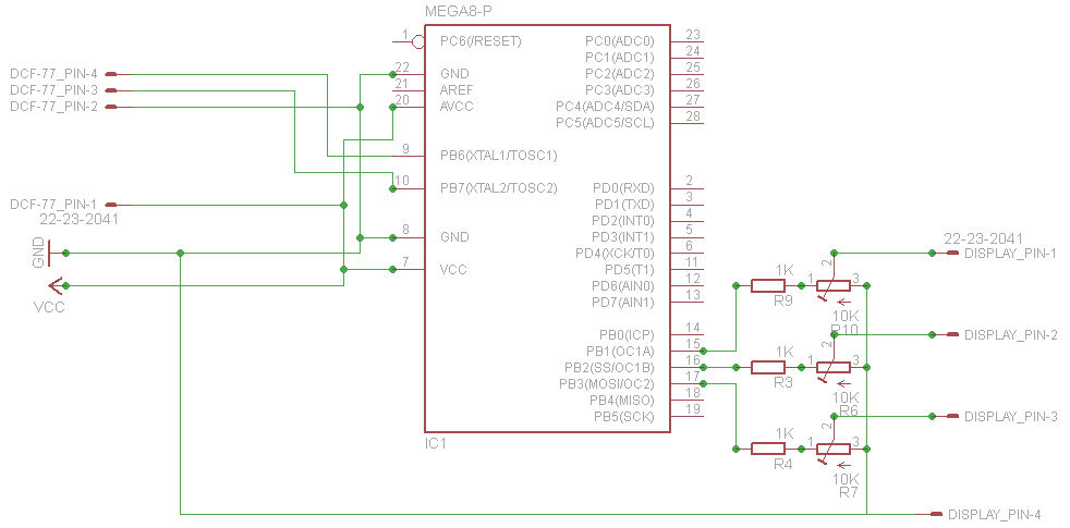

was is denn bei mir anders als auf dem andren?
von Falk B. (falk)
Wenn Du es trotz meines Hinweises immer noch nicht gesehen hast: bei Dir
liegen die Poti-Anschlüsse Nr. 3 auf GND, bei der von Dir zitierten
Schaltung sind sie offen (sie haben hier die Anschluss-Nr. 1).
Es scheint ja ein sehr schwieriges Bilderrätsel zu werden ;-)
Gruß Dietrich
:D ok also einfach frei lassen

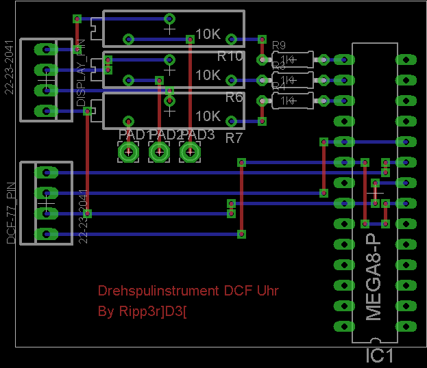

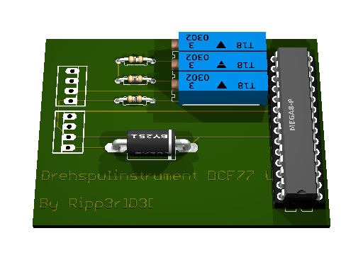

Hoffe jetzt passt das so :)
von spess53 (Gast)
Hi
Nein.
- Abblockkondensatoren fehlen
- ISP-Anschluss wäre auch sinnvoll.
- Wieso ist auf der Leiterplatte Pin10 mit Pin19 verbunden?
- Ein Großteil deiner DKs bzw. Brücken sind einfach unnötig.
MfG Spess
Ergänzend zu dem, was spess53 sagte:
- Ziehwiderstand nach +5V am Reset-Pin (für ISP-Anschluss)
- falls an dem Anschluss "DISPLAY" eine Klemme oder ähnliches eingebaut
werden sollte, hast Du Schwierigkeiten, am Poti drehen zu können.
Gruß Dietrich
von Patrick W. (pawi777)
Du weisst aber schon, dass man im Eagle auch Winkel routen kann, ohne
den Layer zu wechseln? Und das Problem mit der Versorgungsspannung des
DCF-Moduls vernachlässigst du jetzt einfach? Wenn du die Vorwiderstande
der Drehspulinstrument anpasst, kannst du aber auch alles mit 3,3 V
versorgen.
MFG
Patrick
