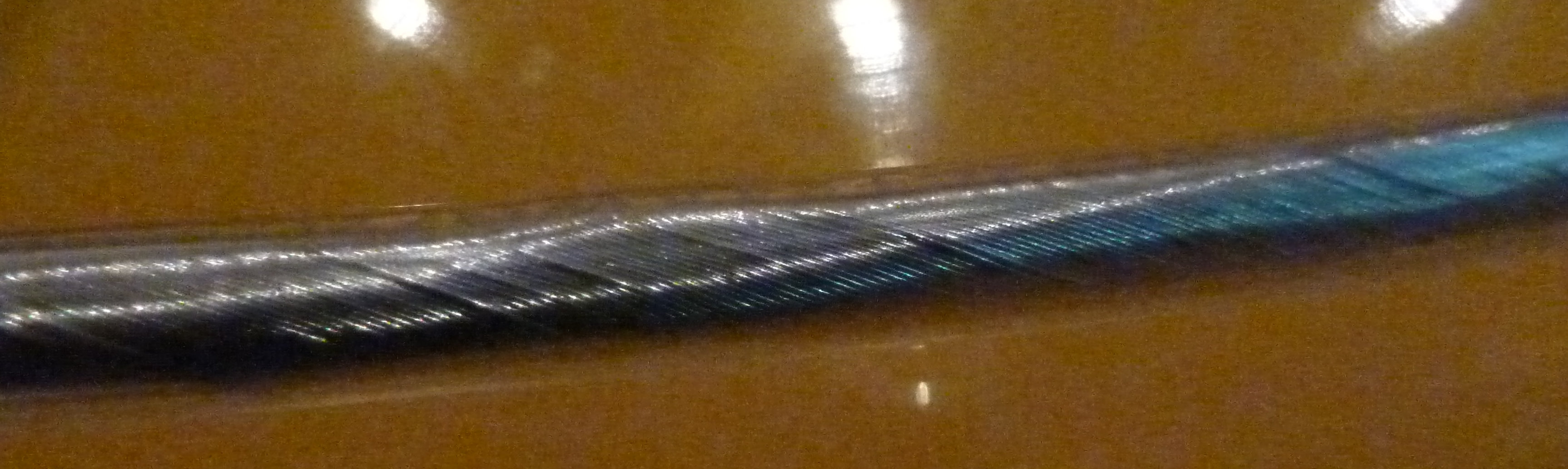

Ich bin auf der Suche nach einer flexiblen Leitung mit geringem
Aussendurchmeser (5 Adern mit 3,5 mm AD geht noch). Die ich finde haben
alle als Abschirmung Wendelschirm angegeben. Was ist darunter zu
verstehen - wie ist dieser aufgebaut?
Eigentlich suche ich Litze, da der Schirm verzwirbelt an einem Lötpad
mit Bohrung auf der Platine festgelötet werden muss. Ist das bei einem
Wendelschirm auch möglich?
Hier ein Beispiel, das ich gefunden habe.
http://www.kabeltronik.de/elektronik-industrie/miniatur-steuerleitungen/lifydy-ul-miniatursteuerleitung-geschirmt-hoechstflexibel/
Wendelschirm heisst, dass die Drähte nebeneinander liegen und dann als
eine Lage spiralförmig um den Kern gewickelt werden.
Das ist dünner als ein Geflechtschirm da sich ja die Drähte nicht
kreuzen.
Ergänzung:
Möglicherweise ist auch ein Schirm aus gewickelter Folie gemenit.
