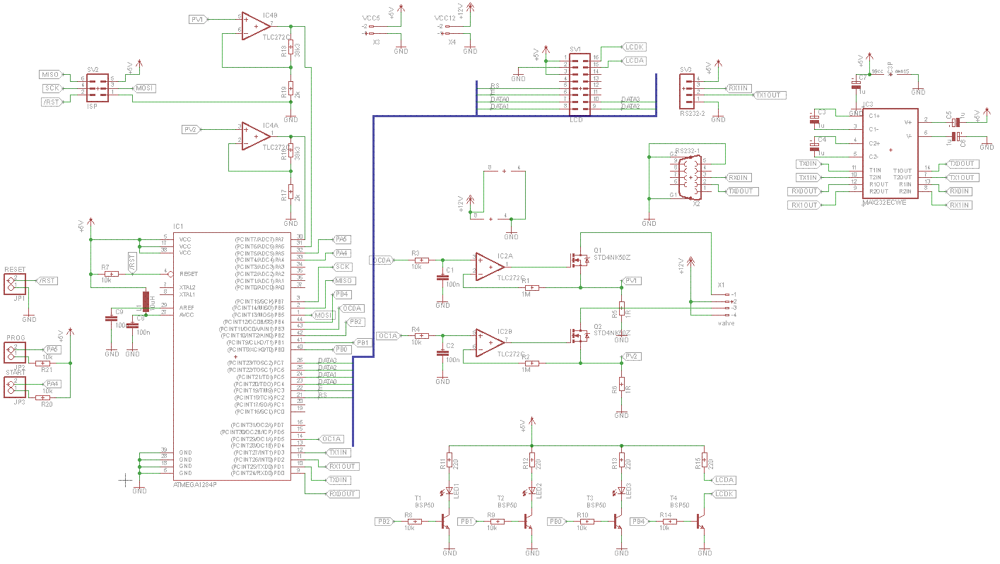

Ich poste mal den Schaltplan, möglich ist ein Hardwarefehler ja auch
noch...

von Karl H. (kbuchegg)
Wastl F. schrieb:
>>Wo sind die ISR dafür?
> Die sind doch mit ISR der PCINT0 abgefrühstückt? IM DB sind PortA 0-7 in
> dem Register eingetragen.
Du hast recht.
Mein Fehler. Da hab ich nicht aufgepasst.
von Wastl F. (rescuetigerchen)
Ok. Ich habe jetzt die Tasten über einen Pulldown richtung 5V
angeschlossen.
Reaktion wie vorher, PB1 geht für etwa 2sec HI, dann wieder LO.
Schließe ich ein Rechteck an, passiert gar nichts. Dachte ich. Man muss
natürlich auch eine Amplitude einstellen. Jetzt flackert PB1 fröhlich
vor sich hin, heisst, der ISR tut.
Also: Hardwareproblem. Wie dämlich kann man sich mit Tasten anstellen?
Selbst wenn sie prellen, müsste PB1 doch toggeln. Kein Taster prellt 2
sec lang. Sooo billig waren die auch nicht.
von Frank M. (ukw) (Moderator) Benutzerseite
So wäre es optimal:
GND    -----   -------- µC
          Taster
Dann noch den internen Pullup einsschalten und Du hast die folgenden
definierten Pegel:
  Taster gedrückt: LOW
  Taster offen:    HIGH
Dann entprellst Du noch die Tasten über Peters Software (Timer, nicht
PCINT!) und die Kirsche ist gegessen.
Problem gelöst.
Hardware: niemals einen PIN "offen" lassen. Klar, wenn die offene Seite
des Tasters am Port hängt, dann ist der ja floating. Also Pulldown oder
Pullup, je nach Eingangsspannung und fertig.
Gruß,
wastlB
