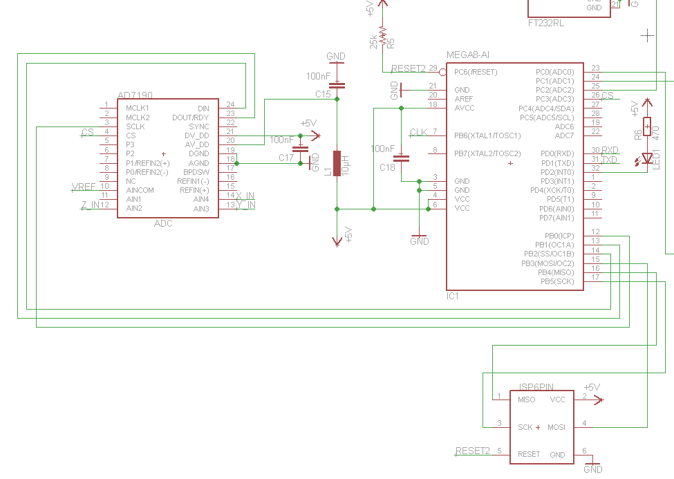

hallo,
ich habe eine platine mit zwei magnetfeldsensoren (HMC1001 und HMC1002)
und weitere Bauteile AD7190,FT232RL,ATmega8 aufgebaut und möchte sie
jetzt testen. bis jetzt hab ich uart programmiert und die Verbindung
zwischen ATmega8 und FT232RL geprüft.

soweit ist alles ok.
Jetzt würd ich gerne wissen wie ich am einfachsten die verbindung
zwischen AD Wandler und ATmega8 prüfen kann.
hat jemand vielleicht ein Beispielprogramm für den AD7190, würd gern mal
das Statusregister auslesen.
Gibts den auch ne Library für den AD7190 für das Programm "ISIS
Professional" damit ich dies Simulieren kann.
Auch würd ich gerne wissen, wie es am sinvollsten ist die Sensordaten (X
Y Z) mit einem Sample auszulesen und diese später als exel datei zu
speichern oder sogar grafisch anzeigen zu lassen.
Danke für Tips
