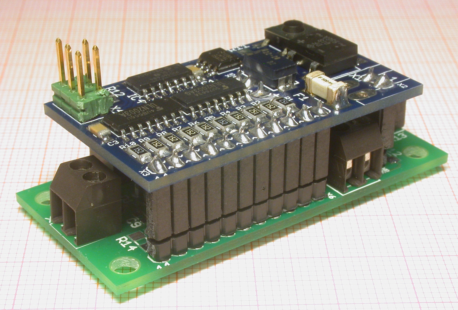

Moin,
zu dem Thema hätte ich auch nochmal eine frage:
Ich habe aus Platzgründen eine Sandwich Bauweise in Planung. (Siehe
Bild, Quelle google)
Nun ist auf der unteren eine Fette Drossel und 10A die da durch gehen.
Also richtig EMI und Störungen.
Die obere soll eine 4 Layer werden. Diese soll auf dem Top Layer eine
komplette Schirmung aufgelötet bekommen. Ist es in diesem Falle trotzdem
ok wenn das bottom Layer für z.b das digitale Routing genutzt wird? Oder
ist es in solchen Fällen besser das unterste Layer als GND zu nutzen und
die mittleren für die A/D Signale?
Hallo Martin,
Die Störquelle auf der unteren Platine gut abblocken, ordentlich
Masseflächen und Keramik C's. Auf möglich Koppelpfade nach 'oben'
achten, also z.B. gemeinsam genutzte Groundlayer.
Ja, nach unten besser komplette GND-Fläche stehen lassen wegen
elektrischen Feldern. Aber Vorsicht: GND über der fetten Spule führt
möglichweise zu Wirbelströmen wg Magnetfeldern in dem Layer, nicht gut.
Geschirmte Spulen nhemen, Spulenachse um 90° kippen ?! Oben auch
Mail mal Schaltplan/layout
Cheers
