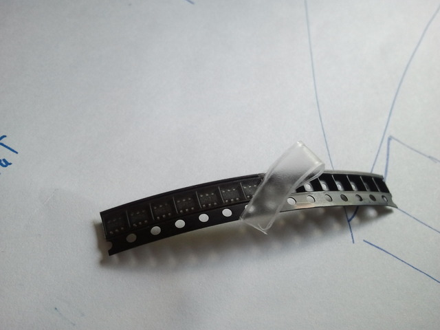

Hallo Leute,
ich habe einen lm5050-1 im tsot-6 gehäuse für meine uni arbeit in meiner
Schaltung.
Leider funktioniert alles ganz und gar nicht so wie es soll
(Gatespannung ist ca. versorgungsspannung) und ich denke evtl. den
lm5050-1 falschrum eingelötet zu haben.
ist aber auch wirklich komisch gemacht... Kein pünktchen, keine
vertiefung. Der Schriftzug oben drauf ist "SZHB" was aber irgendwie auch
"8HZS" andersrum sein könnte....
weiß einer von euch wie rum die dinger im real sind? Bild hängt an,
Teile kommen von digikey. Also wo ist da  denn pin1?
Vielen Dank!
Gast #2771592
leider nicht... Das im Datenblatt sieht auf meiner Platine auch so aus,
am chip aber leider nicht...
Deshalb dachte ich es gibt wohl einen Standard wie rum sowas im real
liegt. Also bspw. wenn die führungslöcher unten sind, ist pin 1 links
unten. Das wär dann exakt andersrum als ich es gemacht hab...  "BHZS"
hat sich für mich schöner gelesen als "SZH8"...
Gast #2771659
Danke für das SZHB!
Dann ist das IC wohl richtig in meiner Schaltung, allerdings tut es so
ganz und garnicht was es soll...
Einmal soll es 5V durchschalten, da liegt das Gate vom mosfet auf 6,5V.
Also irgendwas scheint der chip schon zu machen, allerdings ist das ja
sehr mager durchgeschaltet...
Beim zweiten sollen 12V durchgeschaltet werden... da treibt er das gate
gerade mal auf 11,5V... Also fließt strom nur durch die body diode mit
0,7V spannungsabfall und extremer hitze....
Die schaltung ist eigentlich ur einfach...
Datenblatt: http://www.ti.com/lit/ds/symlink/lm5050-1.pdf
Bei mir:
Pin1: über 100Ohm an Drain vom mosfet angeschlossen, 100nF gegen masse
Pin2: GND
pin3: GND (immer ein)
pin4: An Source von Mosfet
pin5: an Gate von Mosfet
pin6: an Drain von Mosfet

Gast #2771703
Hey,
das ding hat eine integrierte Ladungspumpe und sollte das Gate des
Mosfet bei bspw. 12V versorgungsspannung auf ca. 20V aufladen.
Der mosfet muss so rum geschaltet werden, damit die Body diode vom
Spannungsbus aus keinen Strom ins Netzteil lässt im falle eines
netzteildefekts.
Allerdings ist mir unerklärlich, warum die Schaltung nicht arbeitet...
