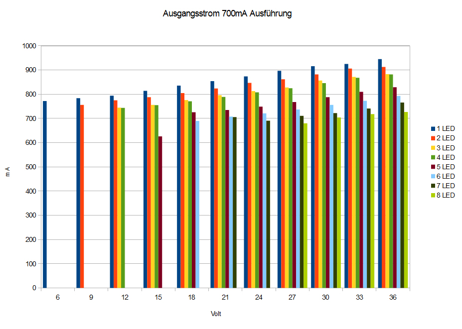

Hallo, ich brauche einen Rat von euch,
bei der Verwendung des LED-Treibers AL8806 ist mir aufgefallen,
das der Ausgangsstrom in Abhängigkeit von der Anzahl der LED's und der
Eingangsspannung steht.
Als Schaltung habe ich die Schaltung aus dem Datenblatt S. 7 verwendet.
Ein Ingeneur von der Fa. "Diodes" konnte mir keinen Tip geben.
Ansonsten arbeitet alles einwandfrei, kaum Wärmeverluste und hohe
Effizient.
Danke für euere Mühe!
