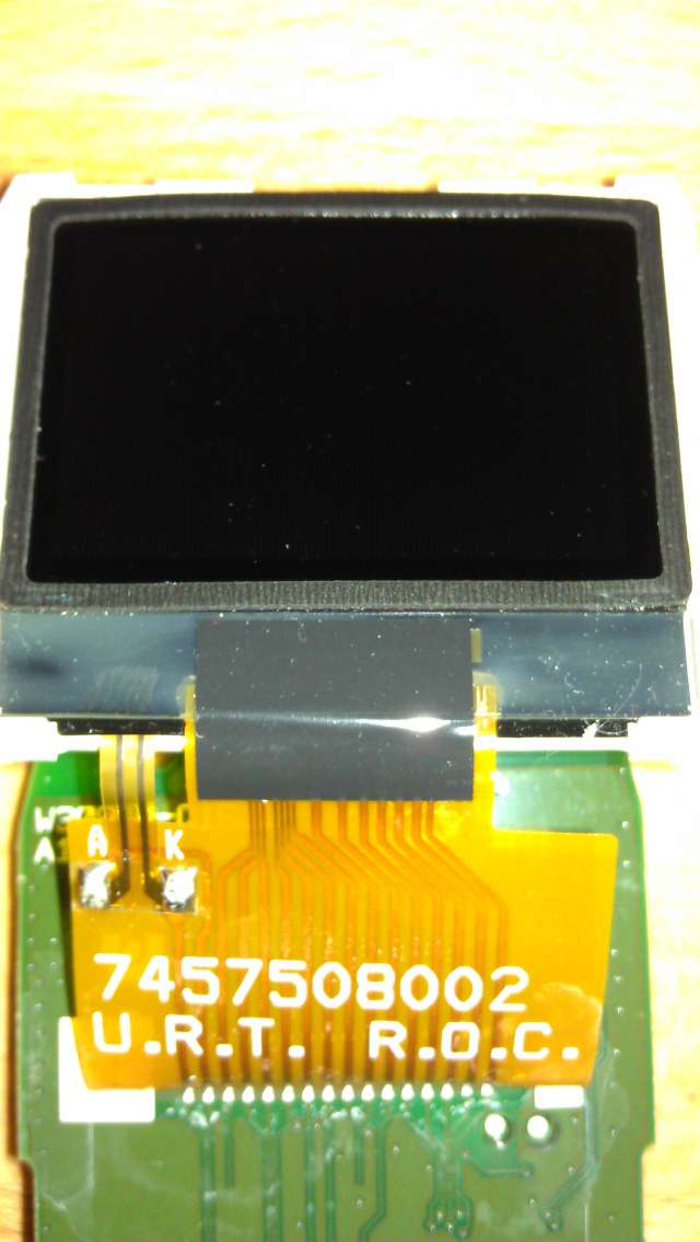

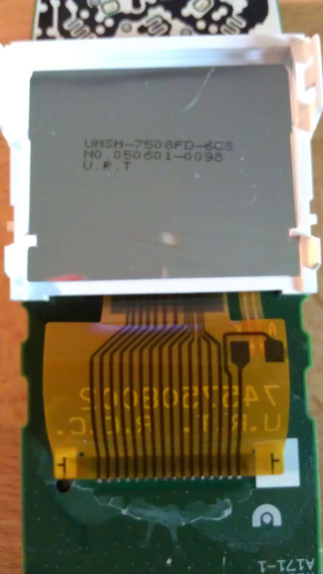

Ich habe mal zwei Bilder des Displays gemacht. Deutlich zu erkennen ist,
dass es auf der Folie 14 Leitungen für das Display und 2 Leitungen für
die Hintergrundbeleuchtung gibt. Abzgl. VCC und GND des Displays bleiben
12 Leitungen für die Ansteuerung. Das "riecht", wie Du schon vermutet
hattest, nach einem Display welches unter anderem auch parallel
angesteuert werden kann. Die Ansteuerung innerhalb des Telefons scheint
dann auch parallel zu erfolgen, da alle Anschlüsse auf der Platine mit
Leiterbahnen weitergeführt werden. Der Controller selbst sitzt
vermutlich in dem schwarzen gummierten ca. 5mm breiten breiten Bereich
unterhalb der Vorderseite des Displays.
Bei dem Telefon handelt es sich um ein Siemens S328 mit
Swisscom-Branding. Ich muss grob schätzen, dass es ca. 8 Jahre alt ist.
Bzgl. der Auflösung bin ich noch nicht weitergekommen. Ich habe bersucht
die Pixel auszuzählen, da bin ich auf ca. 200Pixel horizontal gekommen.
Vertikal scheinen es mehr zu sein, da die Pixel deutlich enger
beieinander liegen als vertikal. Das Displayfeld hat eine Breite von ca.
34mm und eine Höhe von ca. 22mm.
Das wäre vorerst alles was ich bisher herausfinden konnte.
